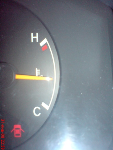

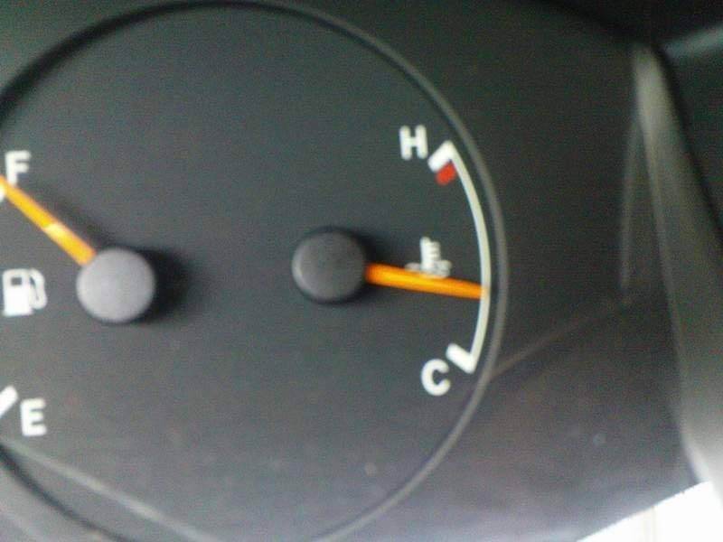

добрый вечер все поменял термостат все получилось температура в норме но два вопроса:
1.когда машина стояла грелась воздух с печки шел прохладный температура вроде на 1/4 была как поехал через метров 300 пошел горячий воздух ето нормально???
2.в букваре написано что при замене термостата нужно соблюсти угол +-5 градусов для чего такая точность?

))) ВОООО у меня похожая ситуация. я в принципе раньше писал об этом.   более теплый воздух начинает идти после того как поедеш.

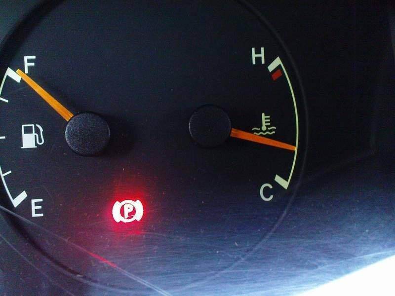

вот показания

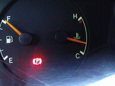

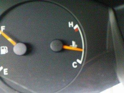

Что скажете, господа? Термостат? Это моя первая зима на Карине, и я потихоньку замерзаю! Первое фото сделано на светофоре. Регулятор температуры - в максимум, вентилятор печки - на второй скорости, за бортом -7. Тут же, на светофоре была включена третья скорость вентилятора, и через 1,5 - 2 км, у дома, сразу после остановки была сделана фторая фота. Движок в движении умудрился поостыть. При этом первый вариант показаний удерживался и стоя, и в движении, так что снижение, похоже, произошло из-за добавления скорости вентилятору печки. Попробовал патрубки от двига к радиатору - верхний тёплый, нижний, можно сказать, холодный.

Похоже на то. А печка тоже подостыла? Датчик или указатель не врут?

Похоже на термостат.
Но у меня не так было. Двигатель остывал в движении независимо от положения обогревателя.
Машина греется долго?
