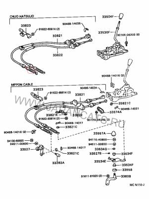

парни, как регулируются троса коробки передач? вообще есть где методика регулировки для наших машин? пол интернета перелопатил, для наших нет ничего. а они регулируются, это точно, только последовательность какая?
да не должны они регулироваться, к коробке крепится на почти штифтах - в строго определённом положении, к кулисе также.
 Заголовок сообщения: Re: Проблеммы с мех. КПП
СообщениеДобавлено: Вс мар 23, 2014 9:45 am
блин, даже на жигулях есть регулировка тросов.. неужели на наших нет? ладно, буду разбираться
а как же тогда убирают свободный ход или растягивание тросов? натяжка то должна быть... если нет регулировки, значит слабина будет в тросах
digit и как крепятся? я снимал их, когда сцепу менял, и рычаг снимать пришлось, обратно когда собрал, коробка уже не так как работала, что-то не так с ней, хотя передачи переключаются. Но нет мягкости и четкости что ли... вот хочу кулису разобрать, почистить, смазать, убрать люфты и отрегулировать, чтоб как на новой было )
на жигулях троса появились? я невкурррсе, рребят)
по крайней мере на калине у товарища нету тросов, там тяги. на классике вроде вообще напрямки в коробку палка уходит.... могу ошибаться. да и на нашем автопроме к тому и сделаны регулировки, что с конвеера машина сходит с одинаковыми запчастями но с разными регулировками, то там кузов уведён, то тут не так отлито.... это нормально))
вот так, красная - это шайба хитрая, которая только в одном положении троса влезет в паз.
желтое - это штифт.... ну нечем тут регулировать)
в салоне - примерно такаяже история, только грязи будет поменьше))
если чтото изменилось после разборки-сборки.... ну может неправильно собрали? или наоборт - правильно)

wAnTed писал(а):
Может кто-то объяснить, хоть коротко: после установки тросов как их регулируют или как их правильно устанавливают (последовательность), метки там или расстояние вымеряют.
нету там ничего сложного, там один вариант установки тросиков - ошибиться просто невозможно. Троса лягут точно туда куда надо. опять же как вариант - на концах тросов - резиновые подушки - может им крындец пришёл - тогда люфт и будет

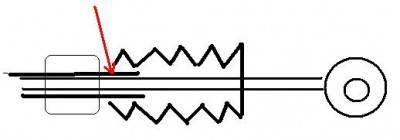

Такая проблема плохо стали включаться 2 и 4 передачи,а задняя вообще не включается,начал разбираться в чём дело,увидел что от тросика направляющая с обмоткой оторвалась и получается что тросик просто гнётся,а не толкает вилку!((( На картинке обведено красным!
Подскажите что можно придумать чтоб не менять тросик? тупо проволокой зафиксировать попробовать?

это резиновая рубашка, которая защищает внутренности от попадания грязи. Сдается мне, что у тебя она давно порвалась, и забилась просто грязью\льдом. Поэтому тросик внутри не двигается, а гнется.
Как временный вариант, попробовать как-нибудь прочистить... а потом поверх какой-нибудь пакет зацепить, что бы грязь и вода не попадала. Но не уверен, что поможет.

Тросик двигается норм,просто когда вперёд идти,он идёт не по втулке и из за этого начинает гнуться в сторону куда легче,втулка(кожух) отвалился от самого тросика!

Это приблизительная схема тросика в этой части. Которая часть сломана? Та, которая указана стрелочкой?
Просто под резиновой рубашкой тросика, есть небольшая часть пластикового корпуса тросика, внутри которого и двигается тросик. Если обломался он, то сложно что-то сделать, особенно если рубашка живая, что странно. Если рубашка порвана, ну может быть как вариант как-нибудь на холодную сварку посадить.
