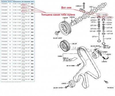

День добрый, назревает ремонт гбц, а шайб регулировочных нету (((( Подойду ли шайбы от бензиновой Карины для регулировки на двигателе 2с. ??????????
Мой дизелек на Драйве
СообщениеДобавлено: Пн мар 24, 2014 1:07 pm
Не уверен , но вроде как нет , на экзисте шайбы с 2с идут только на такие же двигателя , по применимости нигде на попалось чтобы на 4афе они ставились , и тоже самое с шайбами от 4афе , они тоже нигде не попались чтобы шли на дизельные двигателя .
У тебя их 8 штук на дизеле , стоят они по 200 рублей примерно , там некоторые подойдут на другие места , так что заказать может придется только штуки 3
Вот они тут эти шайбы на двиг 2с http://www.japancats.ru/toyota/Parts.as ... c15e4623d6
Вон еще картинку тебе вставил с номерами , каждой толщине соответствует свой номер каталожный
Шайбы дизель.jpg [ 252.2 КБ | Просмотров: 5041 ]
СообщениеДобавлено: Пн мар 24, 2014 3:06 pm
Сообщения: 3513
msw не пойдут 146%. На бензиныче диам. шайб 28, а на дизеле 38.

Не дезинформируй людей по поводу дизельных шайб, я так понимаю сам ты их не мерил. Диаметр 34 мм , сегодня свои мерил при проверке зазоров. Подробнее на Драйве расписано.

Ты тоже не гони на поворотах. У меня были шайбы от дизельной Мазды 36мм, они меньше, чем те, что лежат в моторе 2С. В моем бывшем 2С были 38. Я 1 прое.. ну потерял в смысле и хотел кинуть туда шайбу от Мазды. Не получилось. Пришлось заказывать именно такую.
СообщениеДобавлено: Пн июл 07, 2014 7:07 pm
шайбы от дизеля,что я держал в руках,были диаметром 34 мм.

Спасибо за поздравления нас :D ))) С оригинальными размерами не поспоришь, особенно когда в бобственных руках штангель и шайбы. Обычно самопал подгоняют под оригинал, а не наоборот. :hi_hi_hi:
Что за дизельныя мазда, буквы двигателя какие что бы шайбы глянуть ?
Знаю кто из моих знакомых ложил шайбы меньшего размера как раз на величину около 2мм и ничего страшного, при безвыходных ситуациях это не критично, темболее на форуме проскакивала информация , что чуть меньший размер не сыграет никакой роли.
