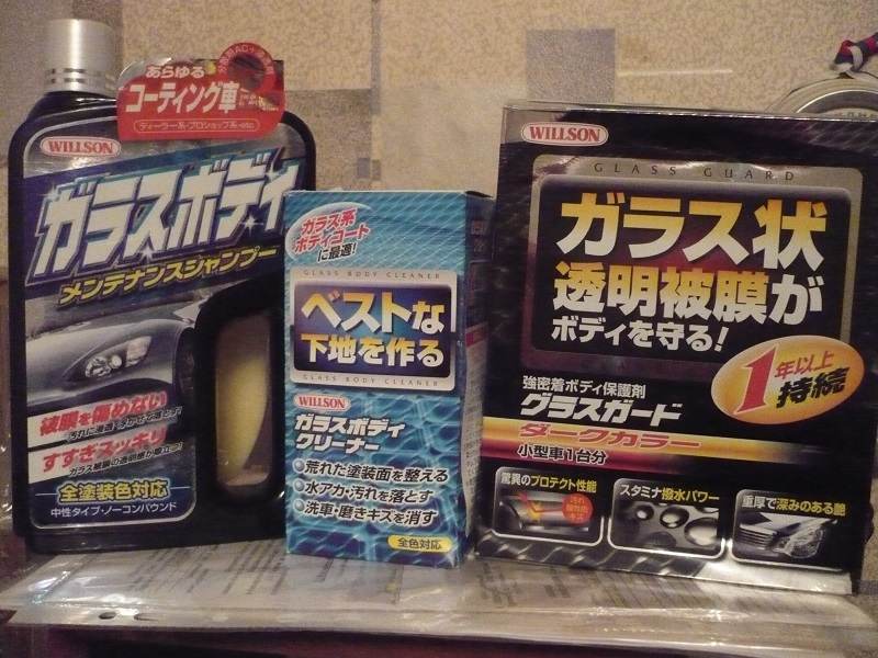

Yurok писал(а):
Юзаю это - ВОСКОВАЯ ПАСТА Shell
Я себе такой комплект прикупил,правда не использовал пока,но отзывы хорошие.
P1050058.JPG [ 226.49 КБ | Просмотров: 4555 ]
