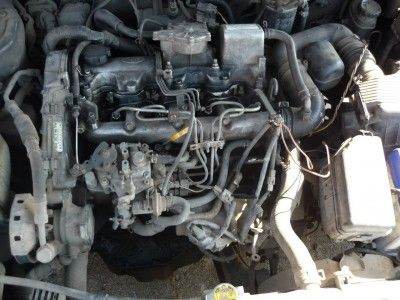

Benoy
Панорамный снимок двигателя сделай.
Олег.

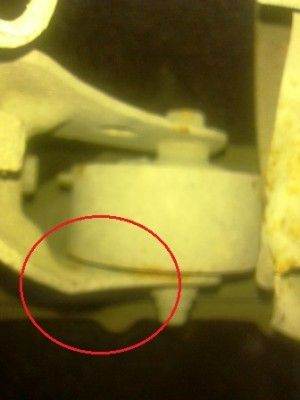

pul752 писал(а):
Benoy
У тебя нижнее крепление подушки к продольной балке погнуто. По этому такой и перекос.
Комментарий к файлу: ты про это?
IMG_20140324_183919.jpg [ 37.65 КБ | Просмотров: 6215 ]
Toyota Carina ECT190L-DWMDSW
 Заголовок сообщения: Re: Задняя подушка двигателя 2С
СообщениеДобавлено: Пт апр 04, 2014 9:33 pm
Сообщения: 2525
Двигатель: 2C АКПП (3S АКПП)
Benoy
Да. Снимай и правь все.
Олег.

pul752 писал(а):
Benoy
eWBpPSEr14c.jpg [ 242.56 КБ | Просмотров: 6121 ]
