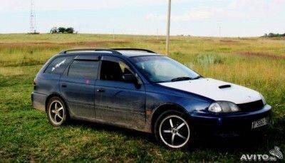

мужики,колёсы 205/50/R16 вылет 38 нормально встанут?или лучше 205\55?
Добавлено спустя 2 минуты 52 секунды:
вот такие
Комментарий к файлу: уж очень понраву они мне

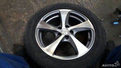

вот ещё комплектом есть вариант со шкоды октавии.205\55.12 тыщ резина данлоп 3000 пробег у них.машина под списание
Добавлено спустя 3 минуты 37 секунд:
Сергей С@ныч
низкий профиль оч не хочется.жёстко
Добавлено спустя 39 секунд:
просто надо поболе колёса.на 14ых как коровушка смотрится
у меня на местности шиномонтажка продаёт оригинальные тоётовские 16ые за 9 тыщ без резины.плюс резя 7-8 тыщ.но чёт дорого думаю.б\у
