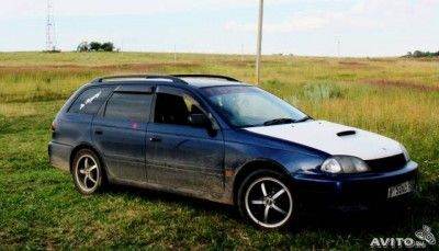

мужики,колёсы 205/50/R16 вылет 38 нормально встанут?или лучше 205\55?

вот такие
Комментарий к файлу: уж очень понраву они мне

СообщениеДобавлено: Вс апр 13, 2014 12:12 pm
55- это процентное отношение от ширины резины,это высота шины,конечно чем она больше тем лучше,низкопрофильная обычно долго не живёт на наших дорогах.

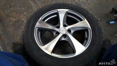

вот ещё комплектом есть вариант со шкоды октавии.205\55.12 тыщ резина данлоп 3000 пробег у них.машина под списание

просто надо поболе колёса.на 14ых как коровушка смотрится
у меня на местности шиномонтажка продаёт оригинальные тоётовские 16ые за 9 тыщ без резины.плюс резя 7-8 тыщ.но чёт дорого думаю.б\у

СообщениеДобавлено: Вс апр 13, 2014 12:44 pm
Смотря в каком состоянии.
