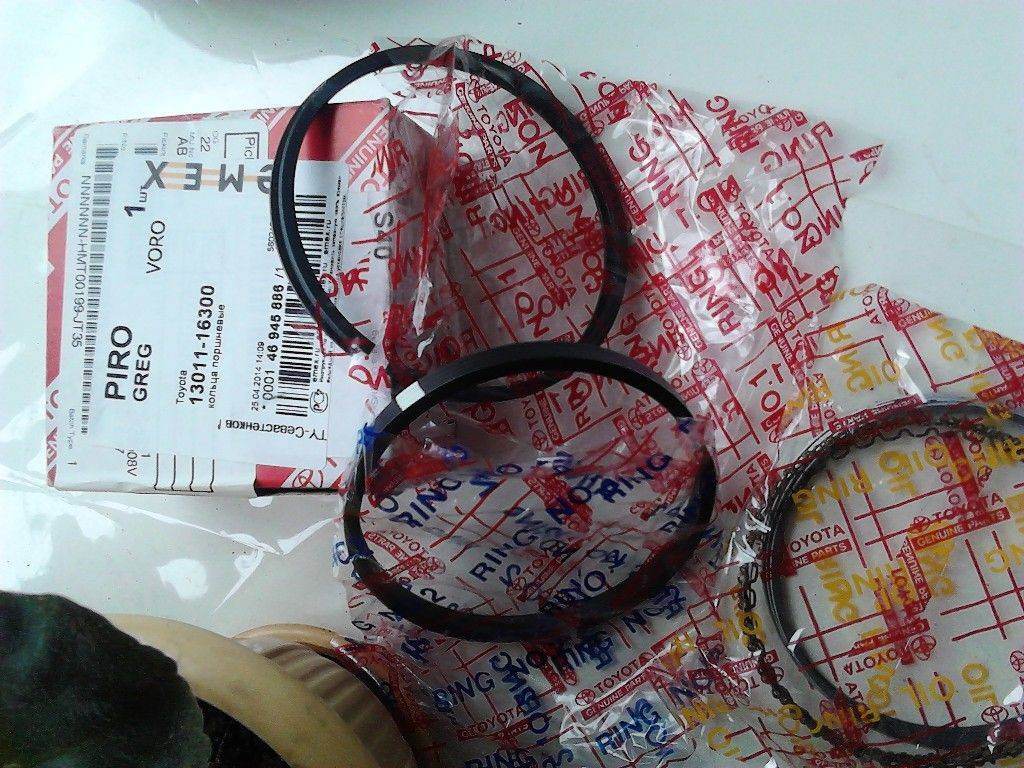

Получил сегодня кольца,Toyota 13011-16300 ,пришли в коробке ,незаклеенной,запросто открывающейся и главное компрессионные кольца и те и те в открытых целлофановых пакетах.Неужели Тойота так выпускает с завода или со склада??Тем более маслосъёмные в запечатанном пакете.Цена 2382 р. брал на Емексе.И что теперь делать?Ведь не заменишь.Вот фото.

Вот вставил фото,а какие у вас упаковки?Если кто брал такие кольца.Что-то стрёмные какие-то.Особенно не понравилось отсутствие маркировки на кольцах и то что вторые кольца даже не разделены друг от друга.
Кольца.jpg [ 259.83 КБ | Просмотров: 6329 ]
СообщениеДобавлено: Вт апр 29, 2014 8:52 pm
ppseva писал(а):
кто брал такие кольца?
Похожи на оригинал, в свое время такие же брал. Насчет маркировок - можно разобраться, если склероз не подводит, то на компрессионных должна быть надпись Top, при установки кольца эта надпись должна смотреть вверх.

ppseva
Такие-же кольца (13011-16300) брал в экзисте. Идут как оригинал. первое компрессионное без маркировки, на втором есть маркировка 2R. Уже поршни с новыми колечками вогнал в цилиндры. Жду вкладыши шатунные. Пока меняю мск.

Pr0fit писал(а):
ppseva
Ну вот, успокоил,я уж думал втюхали мне что-то.А маркировку на вторых кольцах посмотрю всё же.

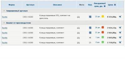

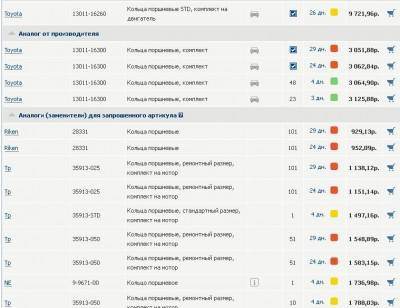

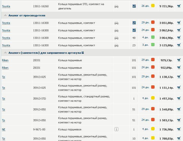

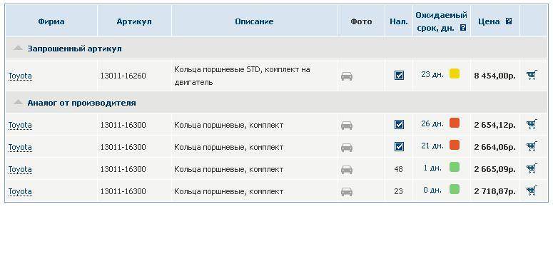

кольца.JPG [ 36.74 КБ | Просмотров: 7160 ]

Chekist писал(а):
у меня екзист разницу в 6 т.р. выдает
глянь по моему VIN: JT153ATK000008095

СообщениеДобавлено: Ср май 28, 2014 3:16 pm
Сообщения: 836
Откуда: Колпино
а по твоему ВИН еще дороже получается
если с деньгами напряг, ставь Тр. у нас их на 1ZZ-FE товарищ ставил. машина бегает
запрошенный артикул 13011-16260 - 1 день 3191 руб., аналог производителя 13011-16300.
