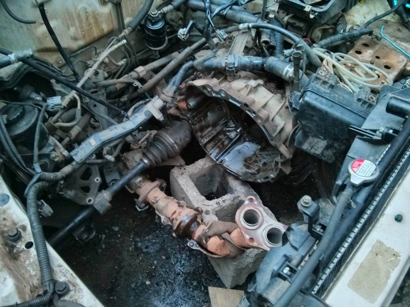

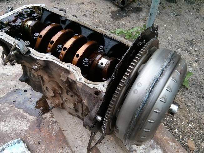

Коллеги, при переборке двигателя неправильно сдернул блок - вместе с бубликом... Оттуда вытекло немного масла (не могу сказать сколько точно). Когда все собрал пытаюсь проверить уровень - картина примерно как у автора ветки в первом сообщении, на холодную показывает уровень горячей, на горячую - между верхним холодным и нижним горячим! Долил пол литра масла - особо ничего не изменилось.
Уровень на горячую проверял по мануалу - прогретый движок после небольшого пробега, переключение между передачами по несколько раз, паркинг, проверка уровня при заведенном движке.
Может быть, что в трансформатор масло обратно не закачалось? Или оно по любому туда задавится?
После переборки двига поменял подушки (пока все кроме задней) - подушки ушатанные были. Но после замены дергание при переключении рычага селектора не пропало, двигатель дергается при втыкании передней или задней скоростей после парковки или нейтрали. Так же ощутимы слабые тычки при переключении передач при езде.
Может дергание быть следствием нехватки масла?
Какие проблемы решаются заменой масла в принципе?
Стояночный тест показал 2200 оборотов. Масло довольно жидкое, цвет не темный, бурый.
Должно ли масло быть жидким или вязким? И на сколько?
двигатель 7a-fe, коробка A245E
:s_o_s:
