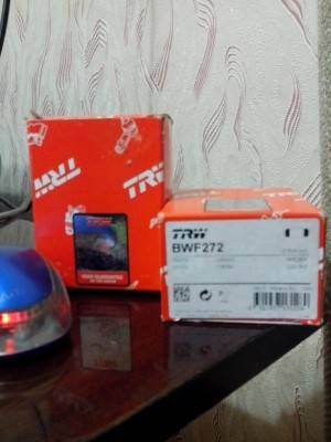

272 и 273 по моему заказать трудно
У меня есть такие :wink: Ни кому не надо?
 Заголовок сообщения: Re: Задние тормоза(барабанные)
СообщениеДобавлено: Ср май 07, 2014 6:54 pm
Сообщения: 6117

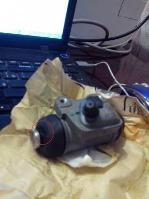

Тормозные цилиндры Lucas-TRW (BWF273/272) - 1000 р/пара, на одном из них порвана одна манжета;
это?
СообщениеДобавлено: Ср май 07, 2014 8:32 pm
Kentavr
Да.
СообщениеДобавлено: Ср май 07, 2014 8:34 pm
Сообщения: 6117
а где и какая манжета порвана? выложи фотки обоих
СообщениеДобавлено: Ср май 07, 2014 10:27 pm
Фото с телефона при плохом освещении, sorry.
IMG_20140507_222001.jpg [ 243.23 КБ | Просмотров: 13470 ]
IMG_20140507_222127.jpg [ 286.88 КБ | Просмотров: 13470 ]
