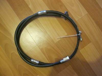

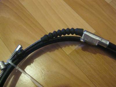

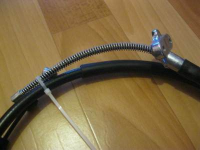

СообщениеДобавлено: Чт май 08, 2014 11:57 pm
ну с виду вроде ничего такие
IMG_3279.JPG [ 407.37 КБ | Просмотров: 5048 ]
IMG_3280.JPG [ 392.1 КБ | Просмотров: 5048 ]
IMG_3281.JPG [ 422.59 КБ | Просмотров: 5048 ]
Комментарий к файлу: вот тут я и закреплю хомутиком
IMG_3282.JPG [ 461.3 КБ | Просмотров: 5048 ]

Ну да, хомутик тут прям напрашивается. :)
