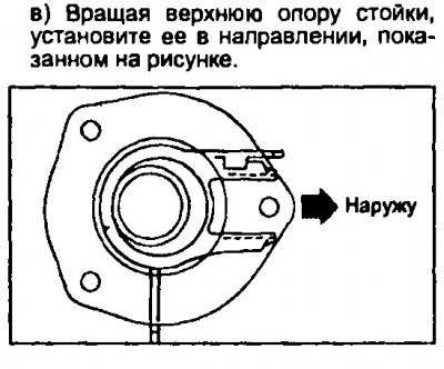

Пожарник OUT и стрелка вроде как должна быть направлена на стойку (место крепления поворотного кулака 2 болтами). я когда себе ставил, тоже думал, что за надпись, в итоге выяснил такое. если не так, поправьте.
СообщениеДобавлено: Вт май 13, 2014 9:42 pm
Out - один из вариантов перевода - "наружный", т.е. все-таки скорее к арке колеса, чем вовнутрь.
СообщениеДобавлено: Вт май 13, 2014 10:25 pm
в букварь теперь вообще никто не смотрит :)
OUT - это наружу.... наружу - направление одно - на улицу ))
иными словами - на место крепления стойки к ступице...

22.jpg [ 77.67 КБ | Просмотров: 7794 ]
СообщениеДобавлено: Пт май 16, 2014 11:10 pm
Сообщения: 2026
Машина: Сarina E Wagon
baloven
Спасибо!Только при вращении опоры чашка пружины вообще не шевелится!
А это часом не задняя опора!?

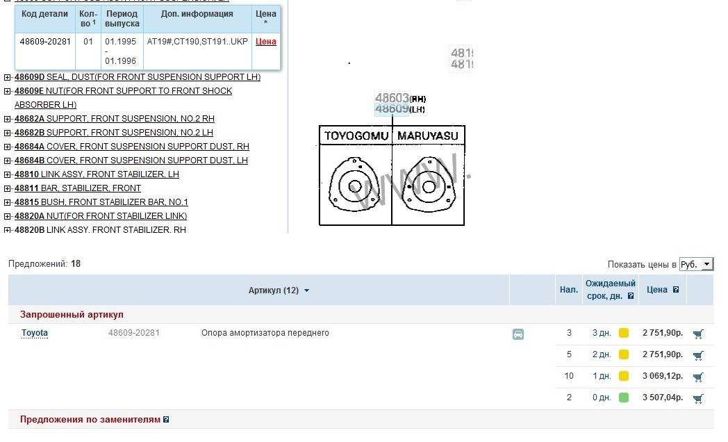

Про Toyogomu и Maruyasu не до конца понял. На картинке видно, что они бывают двух типов, а дальше выбора нет: номер только один. Брать, не бояться?
opory.jpg [ 148.11 КБ | Просмотров: 7585 ]

Я передние опоры брал с таким номером: 48609-20281
Поставил JD.ГОВНО КАК И ВСЕ КИТАЙ.все потрескались.заказал,пришли не те,у меня рестайл,шпильки переделали,поставили,ГОВНО,родные опоры гелевые,с моими, с разбитыми подшипниками было тихо,как поставил китай,стук такой как в телеге...
48609-20281 дорестайл
48609-20271 рестайл

Сообщения: 236
Откуда: Киров
48609-20271 рестайл
У меня рестайл по каталогу бъется вот этот номер 48609-20410
и цена на оригинал 2780
СообщениеДобавлено: Ср окт 15, 2014 9:25 pm
я бы выбирал опоры не по рестайл\дорестайл, а путем замера расстояния от центральной гайки дальней от себя гайки.
цена на оригинал - да, кусается. но зато их хватает надолго. если новые дорогие, я бы искал контрактные
