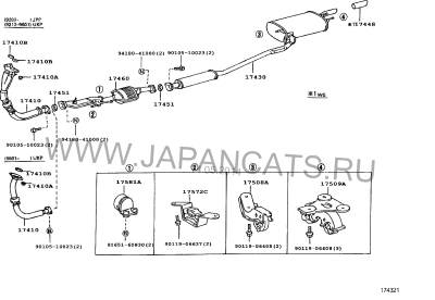

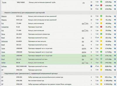

помочь не трудно, но что тебе мешает забить VIN в Экзист и посмотреть самому? Эти номера на 3SFE

Там два кольца ставится
