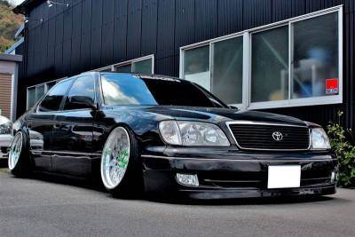

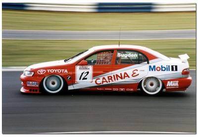

Добрый день уважаемые кариноводы! Прочитав форум не нашел интересующую меня тему, так что прошу прощения за создание новой.
Очень увлекаюсь автомобильным движением под названием Stance(http://pikabu.ru/story/stancetyuning_chto_yeto_576252, грубо говоря, занижение под самую кромку. Знаю, многие критикую это, причем очень сильно, но как говорится: "на вкус и цвет....".
Вообщем то есть огромное желание "посадить" Карину причем именно в стиле!
Хотелось бы узнать существуют ли Регулируемые или просто укороченные аморты с пружинами, чтобы машина села на миллиметров 70 - 80..
Еще поподробней хотелось бы узнать про то, как лучше сделать развал на Карине, ну и естественно хотелось бы узнать ваше мнение по этому стилю!
Заранее спасибо!!! :spasibo--:

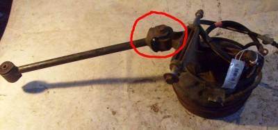

Я говорю про продольный рычаг, который идет от кулака к кузову вдоль машины.
Это на поперечных ты окрутишь болты и сайленты станут как надо, а на продольном рычаге сайленты будут перекошены.
Если ты без помощи сварки сможешь этот рычаг вокруг своей оси повернуть и чтобы сайлент стал как надо я тебе мульён баксов дам :D

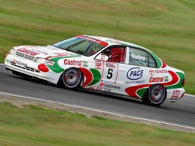

Спасибо за ответы, чувствую положить карину будет тяжело... Пружины пилить естественно не буду, колхоз не одобряю, если уж делать то с нормальными стойками и пружинами расчитанными под занижение! Как думаете, а пневму возможно сделать на карину? вариант дорогостоящий, так что интересуюсь ради собственного интереса. И еще до кучи спрошу.. На видео http://www.youtube.com/watch?v=C80N4eRIc-g карина довольно сильно опущена, чем это достигнуто и вариант сделать так же на гражданской версии?
Добавлено спустя 5 минут 48 секунд:

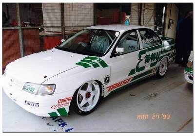

Вот, нашел фотки Карины Touring, выглядит шикарно, как бы опустить до такого же состояния хотябы?
5435901661_ee1fb1fb11.jpg [ 124.41 КБ | Просмотров: 9426 ]
5316249251_f7e5caaff9_z.jpg [ 192.73 КБ | Просмотров: 9426 ]
autowp.ru_toyota_carina_e_btcc_2.jpg [ 313.68 КБ | Просмотров: 9426 ]
 Заголовок сообщения: Re: Stance
СообщениеДобавлено: Ср май 21, 2014 4:14 pm
Сообщения: 1229
Откуда: Бердск, Новосибирск
:lol: сравнил. Это спорт болид, имеющий с гражданской машиной из общего только вид внешний. И что значит хотябы такое занижение? Это адски низкие болиды.
