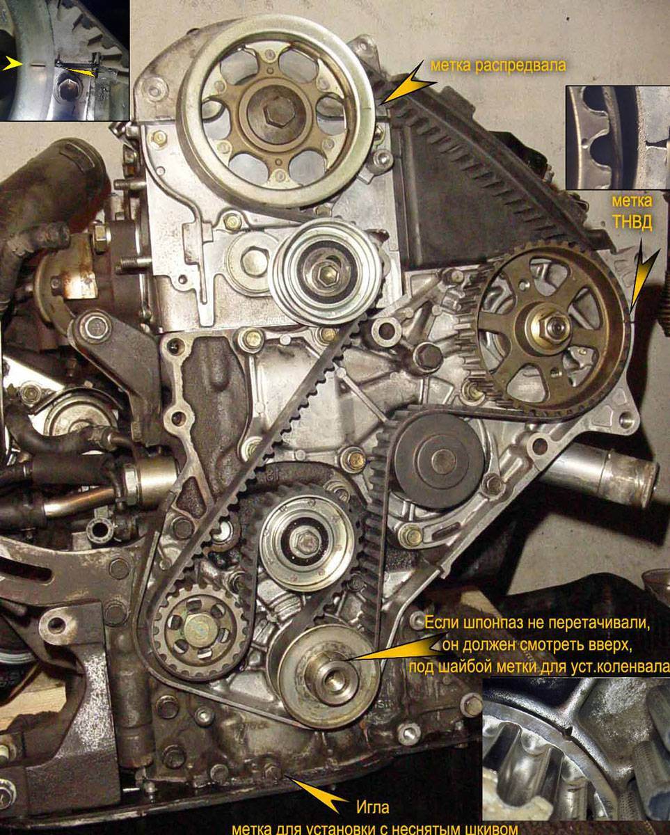

Где на ТНВД метка? Может кто нибудь отправить фото, уже и не знаю куда копать... Всё стоит вроде по меткам, ТНВД живое, компресия норм, а двигателю по***й - не заводиться и даже не пытается

Alter Ego
лови фотку...
метки ГРМ-2.jpg [ 334.01 КБ | Просмотров: 6987 ]
Toyota Carina-E 1997 2СT Liftback CT109L англичанка.

Спс Андрей! Всё выставил по меткам, как на фото. только это не помогло((( Ничего уже не понимаю. :-facepalm-:

Причем тут не совпадают метки и упирается рычажок? Это в принципе разные вещи, 1 с другой не связанные. Как должны располагаться метки, на этой стр есть фото, надо пролистать ее вверх.
Если ТНВД не отсоединялся от топливных магистралей, то для начала надо выставить все зубчатые шкивы по меткам, установить ремень ГРМ, закрыть переднюю крышку ремня ГРМ, потом разбираться со всем остальным. Фото прояснят ситуацию.
