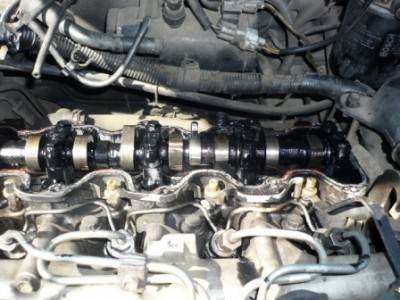

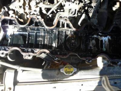

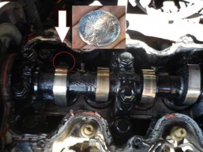

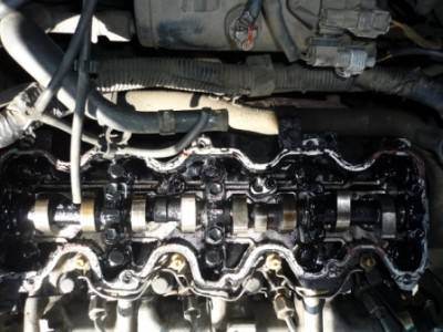

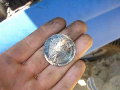

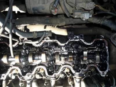

Прошу прощения - не отписывался по проблеме своей:
Попробывал крутнуть движок за шкив - не крутиться.
Снял крышку - там все окей, за исключением выдавленной шайбы на слева. Вывод - необходимо сдергивать гбц и смотреть. Сам я этого делать не буду, повезу в гараж к кому-нибудь, после сессии...
Так вот, хотел узнать о переспективах, суть проблемы была изложена на прошлой странице.

Судя по признакам если я правильно понял дизель 2с,кирдык ремень и всё сопутствующее,поршень дал в клапан клапан пробил стакан.Сейчас не крутится понятно почему,он упёрся в клапан,так что смотри ремень,скорее всего порван,но сверху может не видно быть надо крышки грм снимать.
Можно сказать повезло в какой то степени,обычно рвёт вкладыши распредвала и сам вал на куски,минимум на 3.
И так,что могло быть,из практики,подмёрз ремень возможно попала влага.
При заводе ремень перескочил,на зуб,может два,от сюда и работа двигателя такая.
Ну а дальше уже и так всё понятно,ваши сервис мастера,не смогли определить проблему,вот и отправляли,друг к другу.Вместо того,что бы проверить метки на ремне-распредвал-насос-кален вал

Ты пока просто проверь ремень,если он порван,это одно,если нет,это другое.
Но начать надо с ремня
С другой стороны,если колен вал не крутится в одну сторону из за того,что упёрся в клапан,то он должен крутится в другую сторону.Если ни туда ни сюда,отсоедини стартёр.
А последствия,если ремень порван-это,или замена головки,придётся бу искать.
Или замена стаканов,клапанов,направляющих.
Притирка клапанов,выставление зазоров,замена колпачков,шлифовка головки.
По хорошему ремонт опрессовка форсунок.
Так и есть - не крутиться, ремень целый, вроде как...
как это более точно проверить (про ремень)?
Ну я снял крышку на ремне (на которой 100000 написанно и на японском что-то) ремень на ней, вроде бы даже натяжение есть...
Toyota Carina ECT190L-DWMDSW
СообщениеДобавлено: Ср июн 04, 2014 3:20 pm
Сообщения: 1288
Откуда: Санкт Петербург
Репутация: 19 [ ? ]
Машина: Тойота корона ст190
Двигатель:
Если он порван на шестерни колен вала ты и не увидишь.
Не крутится в обе стороны?
Сними стартер,и попробуй прокрутить.
Сложно давать советы,на пальцах.
Снял крышку - там все окей, за исключением выдавленной шайбы на слева.- сделай фото,и выложи тут.

Пластину надо на место вставить,обратной стороной,и вообще,сам стакан посмотреть.
Короче,я тебе скайп скину,вечером пообщаемся,писать много сложно и не понятно,мысли теряются пока печатаешь :D

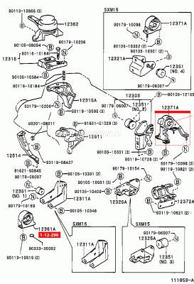

Знатоки,подскажите,подушка двигателя задняя на дизель 2с корона карина е ст 190 кузов какие размеры,и где заказать монго и номер?
СообщениеДобавлено: Вт июн 17, 2014 2:13 pm
Сообщения: 2915
Откуда: город_32
Машина: Car-E->M6-GH wagon
Я брал по номеру 12371-64240. А что такое "монго"?
Размеры тебе какие? Буду в гараже, могу померить, я ее еще не поставил пока оказывается...
С уважением к форуму
СообщениеДобавлено: Вт июн 17, 2014 2:35 pm
Сообщения: 1288
Репутация: 19 [ ? ]
Двигатель:
Опечатка-монго-можно
Дело в том,что там два вида опор,одна короткая другая длинная,на схеме видно.
Размер наружный диаметр сайленблока.
Мне подобрали там какой то,но похоже он немного больше,и не входит в обойму.
