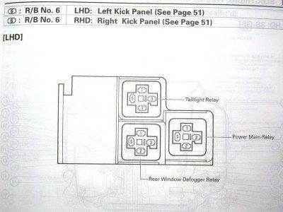

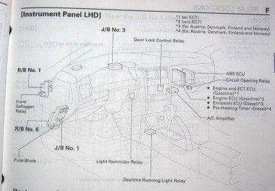

Пётр
Добавлено: Пн мар 09, 2009 10:30 pm |
| Главный фотограф Питера, Модератор |
Зарегистрирован: Пн окт 01, 2007 12:56 am Сообщения: 1935 Откуда: Россия, Санкт-Петербург, Озерки Репутация: 60 [ ? ]
Реле не в кнопке, вот оно:
"rear window defogger relay", блок R/B №6
| Вложения: |
43207784_exposure_новый размер.jpg [ 145.68 КБ | Просмотров: 9436 ]
43208228_exposure_новый размер.jpg [ 126.11 КБ | Просмотров: 9405 ]

Пётр
так это получается оно находиться с обратной стороны, предохранителей что над левой ногой что-ли?Кстати если реле неисправно то лампочка на кнопке при включение должна гореть?
_________________ Теперь Pontiac Vibe 2004 г. 1ZZ-FE америкосовский яп Была Carina E 1992 г.в. 4A-FE LB, ЯПОНОМАМА liftback пробег 428К Что? Кому? Чего? Помочь! Я не прочь... Познал переборку ГБЦ,ГУР, перебрал ходовую, тормоза, за совет полезный "+" в репутацию
| Вернуться к началу |
Пётр
Добавлено: Пн мар 09, 2009 11:25 pm |
Crazy-Frog писал(а): так это получается оно находиться с обратной стороны, предохранителей что над левой ногой что-ли? Получается что так..... Crazy-Frog писал(а): Кстати если реле неисправно то лампочка на кнопке при включение должна гореть?
Если нет реле или неисправна обмотка, то гореть не должна (согласно легионовской схеме)

Leon
Crazy-Frog
Проверте напряжения на реле..на 1-й и 3-ей ногах оно должно появится при включении зажигания, если его нет значит проблема в предохранителях или в проводке до реле. На 5-ой ноге должен появиться "+" при нажатии на кнопку включения обогрева. Если + появляеться, то проблема уже в проводке до заднего стекла, если + не появляеться то проблема в реле или в управлении им.

Pliniy
Добавлено: Пн мар 09, 2009 11:51 pm |
| Состоявшийся |
Зарегистрирован: Пн янв 12, 2009 10:25 pm Сообщения: 56 Откуда: Петербург и область Репутация: 2 [ ? ]
У меня была подобная проблема!
Реле находится слева, под торпедой, у стенки на панелькой с продохранителями.
Из всех, там находящихся, снимается легче всего
Покупал аналог от жигуля, стоило порядка 30-40р. Купил в магазине типа "Все для ВАЗ". Предыдущее реле заржавело. (!!!)
Как поменял, стал отчетливо слышать щелчки при включении-выключении обогрева заднего стекла.
Рекомендую смотреть на схему на релюхе, и выбирать нащ аналог.
