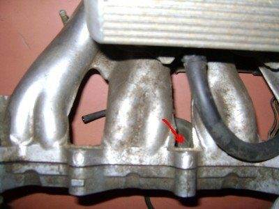

В книге описана не очень удобная методика проверки работы заслонок. Может еще есть способо? Или можно визуально увидеть как срабатывает клапан.

voldemarik, [b]а зачем тебе,это надо? Ну если очень хочется,увидеть,как они работают можешь дросельную заслонку побольше открыть,т.е. газануть примерно до 4500-5000об. в этот момент смотри на клапан,который стоит под топливной рейкой,слева и увидишь,как на нём флажёк поднимется и опустится.Ну как-то так. :wink: Только вот у меня сомнения,что ты сам,это будешь делать.

Думаешь мне тяжело посмотреть? Просто я не смог разглядеть сверху что именно движеться там, коллектор мешает. Кто то просил потрогать руками двигаеться или нет, так у мня руки не достали, хоть до чего нибудь:)
Чесно говоря я надеялся на фото, что должно двигаться и с какого ушал смотреть:)

Ну фото,так фото, вот тебе фото.
Комментарий к файлу: Вот эта штуковина ходит вверх-вниз,т.е. тяга.
DSC00897.JPG [ 157.71 КБ | Просмотров: 2030 ]
Комментарий к файлу: А это если смотреть сверху,то увидишь,там этот рычажёк,поднимается опускается.
DSC00898.JPG [ 168.6 КБ | Просмотров: 2033 ]

спасибо за фото.
похоу я не там смотрел, я смотрел между 3 и 4.

Проверил, работает. При резком открытие ДЗ не срабатывало, значит лампочка эконом не говорит об режиме ЛБ.
Теперь интересно как убедится, что до конца открываються/закрываються и сам механизм надо смазывать?

сам механизм не надо. плохо работать может от нагара на самих заслонках.. но открываться будет, а вот закрываться может неплотно(со щелью)
Процедура очистки насколько сложна?

долше снимать чем чистить
СообщениеДобавлено: Ср мар 11, 2009 6:15 pm
Да уж, снимать довольно много.
