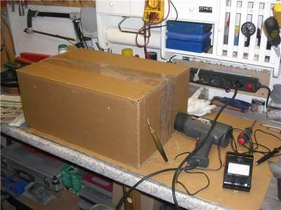

coyot писал(а):
вот и пытаюсь найти эту "схему нагрева"
Всё же лучше наверное феном строительным воспользоваться. :(
есть только фен жены с функцией завивки :D
СообщениеДобавлено: Пт июн 13, 2014 11:50 am
coyot
Я разбирал в коробке с феном, главное положить кортонку между фарой и феном, что бы не было прямого нагрева
Добавлено спустя 48 секунд:
думаю если подольше погреть на максимальной температуре, его хватит

alexrotor,
на твоей фотке, ты сделал как раз духовку...
мой вопрос открыт: температура духовки и положение фары при нагреве
СообщениеДобавлено: Пт июн 13, 2014 12:14 pm
положение думаю без разницы, т. к. в духовке прогревается равномерно все пространство, температура 120-130 градусов.
так в теме писали, что АГ2 выше 100 градусов плавятся... или это не тут писали? )
СообщениеДобавлено: Пт июн 13, 2014 12:29 pm
coyot
тогда грей ступенями до 90 нагрел - попробовал снять, не получилось грей дальше до 100 - пробуй и т.д.

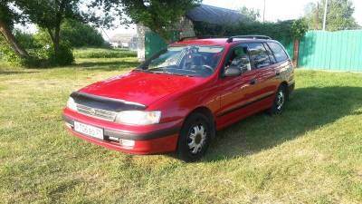

Всем добрый день.
Прошу совета и мнения... Машина у меня красная, когда чистая даже ярко-красная)
Думаю, красить ли в черный "блестяшку" АГ 2 поколения? Склоняюсь к больше "да", чем нет... но думаю, не будет ли выглядить это колхозно?
P.S. и чем красить то? обычные балончики, которые на авторынке продаются?

sever.max писал(а):
coyot Фары себе намутил,а чего я не знаю? пойду посмотрю мои на месте или нет!)))))))
Так то у меня есть фен строительный!
блииииин, а я то думаю, как черные фары смотреться будут...
надо к тебе прикатить и перекинуть одну хотя бы, посмотреть что получится =)
P.S. ну и решетку красную отжать :D :D
P.P.S. сори за оффтоп, вопрос открыт, чем красить фары?
СообщениеДобавлено: Вс июн 22, 2014 10:50 pm
coyot
Не стоит, в черный есть смысл красить только на темных машинах...
Но если соберешься то только термостойкая краска... Лампы будь здоров нагреваются..
З.Ы. решетку на ласточку или Калдосовскую поменять и в цвет облить смысл есть.. и убогую мохобойку с капота убери) но это конечно ИМХО.

СообщениеДобавлено: Пн июн 23, 2014 6:30 pm
coyot
не смотриться на красной машине черные фары. Имхо
