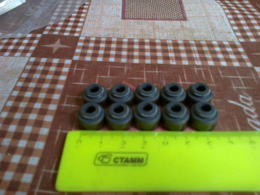

И мне сегодня пришли, по 28 руб/шт.,только упаковка другая. они реально такие маленькие? Подойдут?
Фото1255.jpg [ 289.73 КБ | Просмотров: 11208 ]
Фото1258.jpg [ 337.49 КБ | Просмотров: 11208 ]
Фото1260.jpg [ 311.98 КБ | Просмотров: 11208 ]
