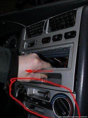

Народ, подскажите!
Совместимы ли блоки обведенные на фото у Карины Е и у Toyota Corona, ST190, Select Salon, 92'. У меня полетел такой блок, хочу заменить? У Coron'ы вроде там кнопки, а у меня крутилки. А как насчет внутренностей кто знает?
consol.jpg [ 34.86 КБ | Просмотров: 3936 ]
Carina E Wagon, 4A-FE LB, 95 г. Англия
СообщениеДобавлено: Чт мар 05, 2009 2:18 pm
Не совместимы. Во-первых, они не симметричны (приглядись к своему блоку). Во-вторых, у Карины Е там просто крутилки и тяги стросиками, а на Коронах с кнопочным управлением это является пультом. Все заслонки движутся сервоприводами по командам электронного блока управления климатом.

Как видно, там всего две кнопки. Кнопку задних противотуманок можно установить вместо кнопки включения кондиционера ( у кого его нет естественно). Либо немного нарастить провода и установить под приборкой, вырезав в штатной заглушке внутри по периметру отверстие для этой кнопки. А с перекрыванием заслонок надо как-то химичить, вот в мае месяце этим займусь на даче.
Ну, в общем, я так думаю........ :)

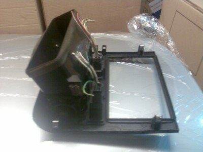

Как видно на фотках, на двухдиновой консоли рычаг перекрывания заслонок находится сбоку и механизма перекрывания в консоли нет. А на кариновской консоли рычаг посередине, и, по моему, механизм перекрывания стоит внутри консоли, но могу ошибаться, точно не помню, давно ее не снимал. В связи с этим, возможно, придется переставлять механизм перекрывания заслонок и мудрить с тягами.
Или вообще заглушить их нафихх :)

Да, всё верно, в Каринах он стоит внутри. Я думал, что в Коронах так же должно быть, хоть и сбоку.

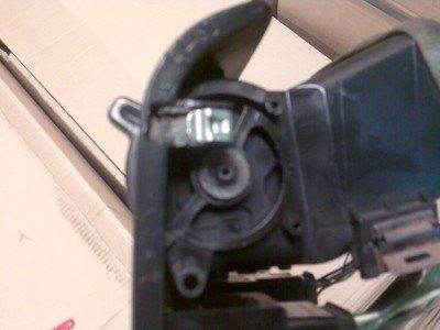

На Короновском форуме смотрел фотки и увидел, что кнопка задних противотуманок на Коронах всё же ставилась - под рулём, где корректор стоит.
Если глазомер не врёт, то защёлки на моей Кариновской консоли точно такие же, как на Короновской. Вы тоже так считаете?
Тогда остаётся совсем немного вопросов. Очень прошу ответить, если кто знает:
1. Разъёмы на Короне под кнопки противотуманки, обогрева и аварийки такие же, как на Карине Е?
2. Короновская кнопка противотуманки встанет без доработок на место одной из заглушек под рулём (где корректор)? Есть подозрение, что она крепится точно так же, как заглушка.
3. На заказ Короновская панель идёт вместе с дефлекторами как единая деталь? Просто очень смутило, почему на фотках их нету.
Просьба к CRIMSON'у - сфоткай пожалуйста коннекторы к кнопкам в торце крупным планом. И если можно, также крупным планом крепление кнопок к консоли.
Drive2.ru

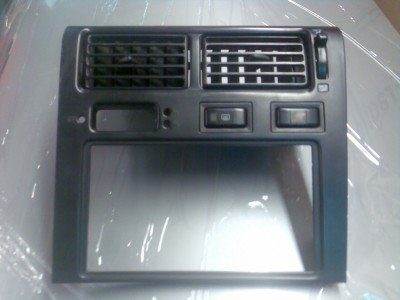

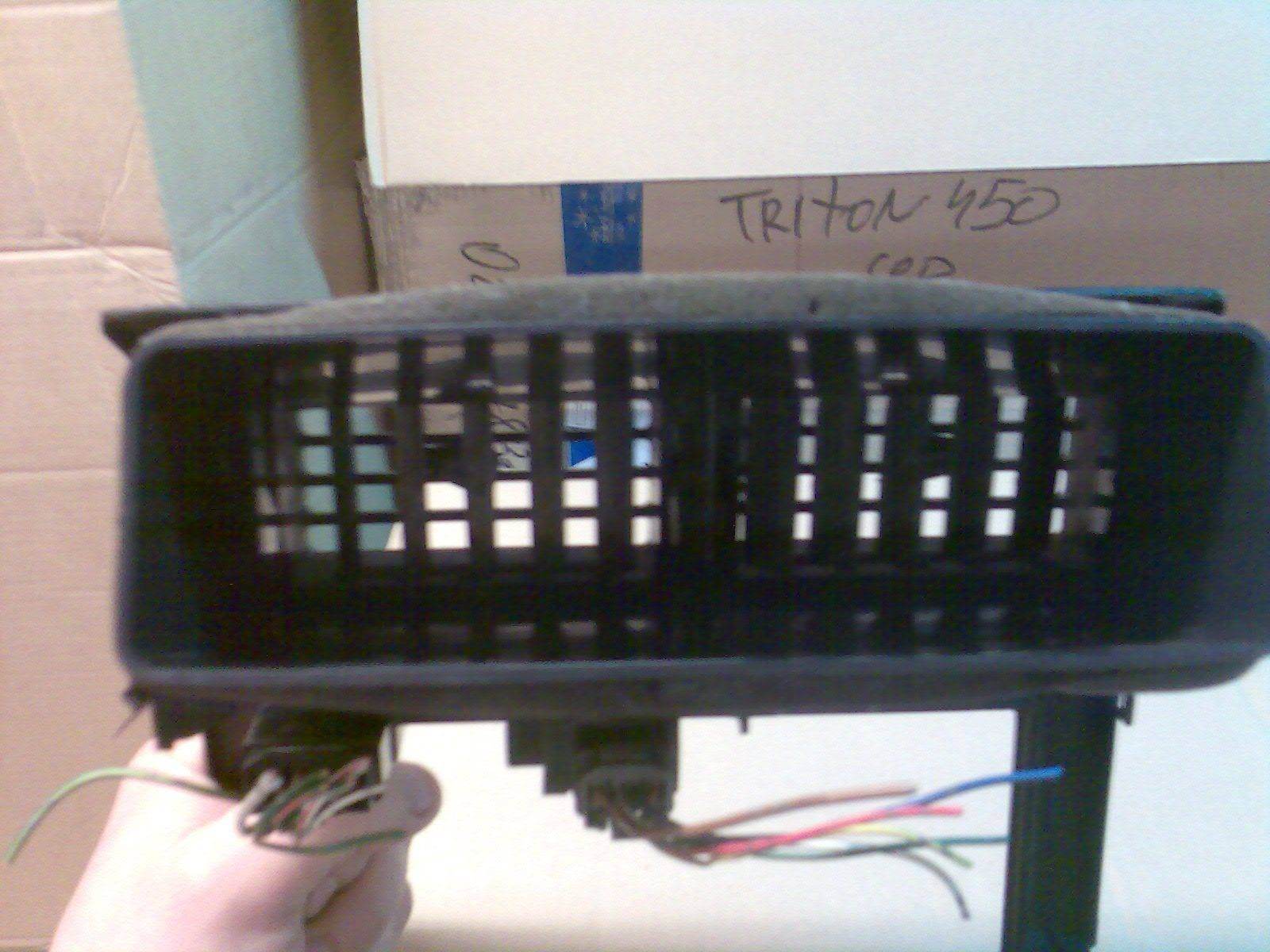

1. Разъемы с проводами одинаковые
2. да :)
3. я не заказывал, снял просто с Короны
4. Кнопки другого стандарта крепления, т.е. нужны "аварийка" и Обогрев задн. стекла" от Короны
Ну и пара фоток, сорри за качество, фотал телефоном.
С перекрыванием воздуха еще не разобрался, отложил на потом.

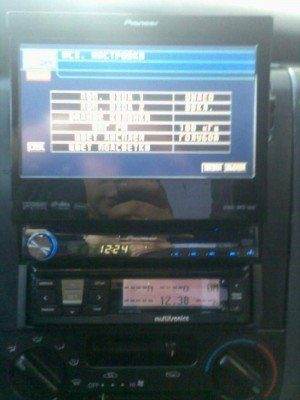

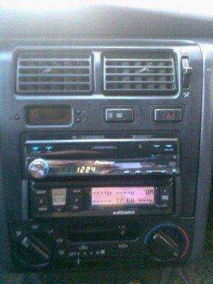

Спасибо за ответы и за фотки! Наконец всё прояснилось. А про кнопки я в курсе, что придётся и их менять вместе с консолью.
Это бортовой комп? А то я себе хотел двухдиновый мафон с большим экраном ради GPS ставить, а такой вариант с выдвижным долго рассматривал в магагзине - мне кажется он не очень удобен - часы с кнопками загораживает и воздуховоды.
