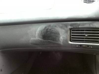

Авто стояло на солнце а на торпеде лежали коврики не скользящие для телефона и всякой мелочи, так вот - они растаяли и потекли. Протер я эти подтеки растворителем и случилась беда (фото). Верхняя часть нормальная а нижняя слезла краска. Чего делать то?

Либо менять, либо красить, потом менять.

краска для кожи все поправит.

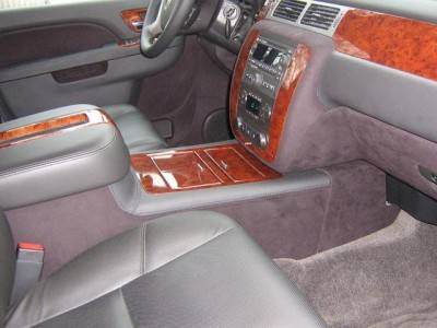

что то вроде этого...низ торпеды затянут.
симпатично однако.

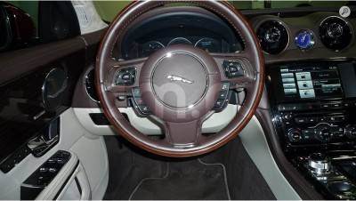

вот так бы захерачить

В автомагазах поищи тюбик с надписью черный бампер, так же купи губку для обуви безцветную и будет тебе счастье))) :ya_hoo_oo:

:) А может панель теперь отмыть нижнюю часть, и красить не надо и в два цвета будет :D

Думал об этом, будет черная... думаю не будет смотрется

Купи краску для пластика под цвет и будет тебе щастье.

Топикстартеру, и всем на будущее.
Беда, случилась не когда:
А когда
Такие загрязнения убираются намного более щадящими растворителями:
Удалитель следов скотча, Очистители битумных пятен, да наконец - просто очищенный бензин для зажигалок, тот же "Калоша".

Что в богажнике волялось тем и попробовал очистить

Обезжириватель тоже подходит
