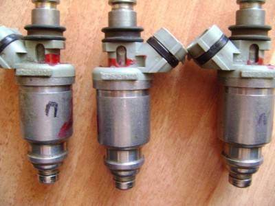

Gans_s писал(а): на фото видно Узнал?Твои?

Сергей С@ныч писал(а): Gans_s писал(а): на фото видно Узнал?Твои?  Один в один) Добавлено спустя 4 минуты 14 секунд:Получается те форсунки что лучше,точно такие же,только цвет другой, а надпись такая же DENSO?

Gans_s писал(а): только цвет другой, а надпись такая же DENSO Цвет серый.

Сергей С@ныч писал(а): Gans_s писал(а): только цвет другой, а надпись такая же DENSO Цвет серый. Ну теперь буду знать.Они и конструктивно немного отличаются.Синие значит устанавливались заводом изготовителем на все carina?А серые тогда откуда?

Gans_s писал(а): Синие значит устанавливались заводом изготовителем на все carina На Карина Е англичанки с 7а-фе,если не ошибаюсь.

Gans_s писал(а): Получается те форсунки что лучше,точно такие же,только цвет другой, а надпись такая же DENSO? Определять форсунки по цвету - это неправильно. На обратной стороне твоей форсунки есть бошевский номер 0280 150 439.

Виктор77 писал(а): Gans_s писал(а): Получается те форсунки что лучше,точно такие же,только цвет другой, а надпись такая же DENSO? Определять форсунки по цвету - это неправильно. На обратной стороне твоей форсунки есть бошевский номер 0280 150 439. На моей форсунке этот номер 2325002030

Gans_s писал(а): 2325002030 Это с одной стороны,а с другой Бошевский 0280 150 439 как на фото.
