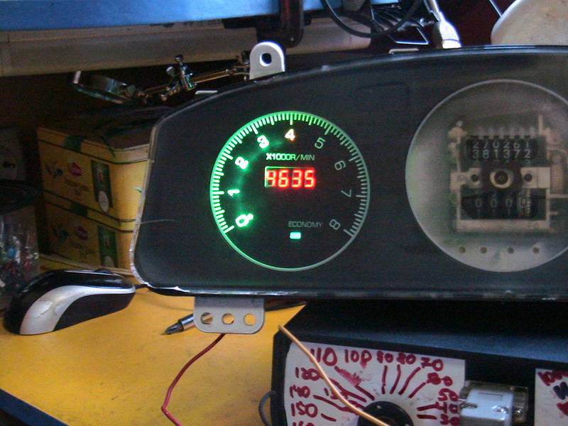

Добалю интриги, засветил 2х тахометр - симбиоз китайского цифрового и аналогового на LM3914. Аналоговый работает вместо стрелки, засвечивает шкалу в зависимости от оборотов.
IMG_5394_новый размер.jpg [ 212.04 КБ | Просмотров: 11937 ]
Жалко генератор не дает частоту выше 4500, от 4 до 6 стоят желтые сетодиоды а после 6 ти красные.

:o Это типа стрелки не будет, а будет шкала показывать сама сколько едешь, плюс цифра повторяет?

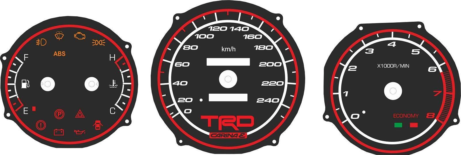

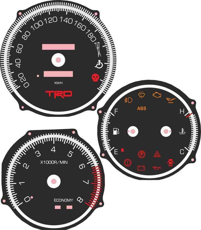

Вот окончательный вариант, что скажете??
carina smol.jpg [ 199.96 КБ | Просмотров: 11884 ]
 Заголовок сообщения: Re: тюнинговые циферблаты
СообщениеДобавлено: Вс июл 20, 2014 2:20 pm
Сообщения: 166
Откуда: Новосибирск
Машина: st191
а тахометр можно сделать с красной зоной от 7.5 до 9 ? И белого цвета можно?))

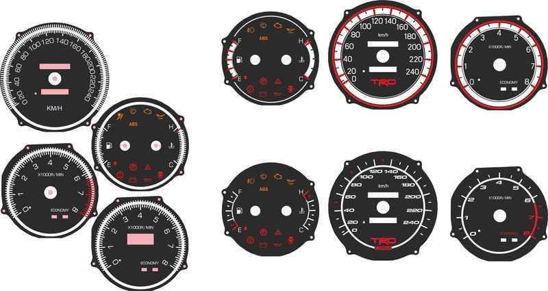

Заказал себе вот так,что :? скажете?
116680954.jpg [ 47.31 КБ | Просмотров: 11859 ]
СообщениеДобавлено: Пн июл 21, 2014 12:11 am
Сообщения: 2283
Откуда: Краснодар
Репутация: 50 [ ? ]
Машина: Camry 50
Год выпуска: 2011
Двигатель: 2,5
Боданыч писал(а):
что :? скажете?
Разметка в правой части спидометра - супер! Да и в целом отлично, кроме "шкодовского" размещения цифр, ну это кому как.

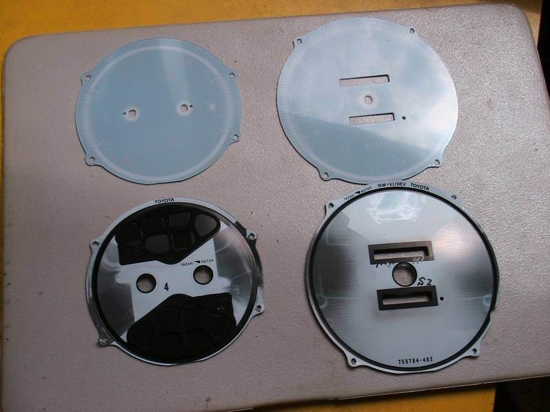

Первые шкалы на Т18 делал я а все остальные эскизы уже делал он.
Diman__2008 писал(а):
+1. Даешь тахометр на GTI! Хочу-хочу! )
Любой тахометр, только дайте человеку фото GTIайной приборки чтоб он понимал что надо.
НЕ ЗАБЫВАЙТЕ при заказах для кого шкалы, для японок или англичанок. Исходники у него есть и для тех и для других.
При установке новых шкал в приборку на Т18 придется дорабатывать световоды, иначе стрелки поставить даже на оси приборов не получится.
Штатные шкалы блюдечками, новые будут только плоские из за этого возникает разница в высоте в 2 мм вот ее и придется удалять.
Для Т22 проблем нет старую шкалу на помойку, новую на место.

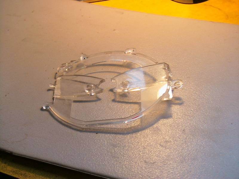

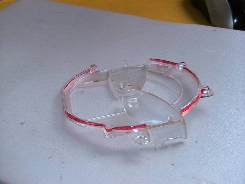

Проциков ждать не буду, расскажу нюансы установки ровных шкал вместо блюдечек прямо сейчас.
IMG_5429.jpg [ 189.28 КБ | Просмотров: 11685 ]
Пункт первый, японцы бля :angry создали световоды просто кошмар но как ни странно это нам поможет.
На фотке отмечен борт световода подлежащий удалению, нам нужно как то уменьшить высоту чтоб и крышка закрылась и стрелки легко оделись.
Минимум нужно уничтожить 2 мм высоты а лудше почти 3.
IMG_5399.jpg [ 159.42 КБ | Просмотров: 11681 ]
Спилил к чертям бормашиной и не поморщился, потом подравнял плоскость.

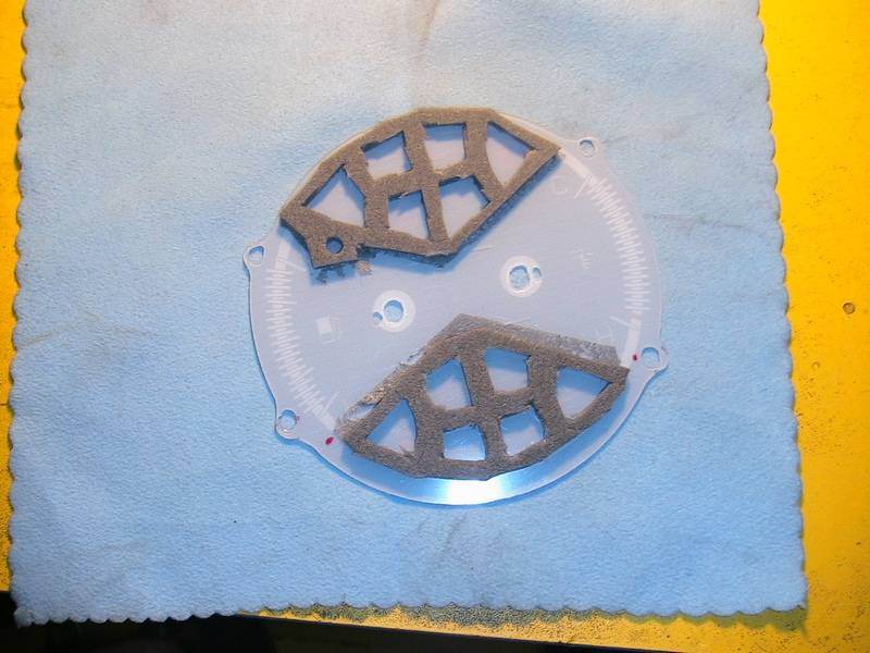

На шкале тахометра нужно нагородить вот такую штуку - использовал остатки самоклеющегося сплена, можно использовать антискрип.

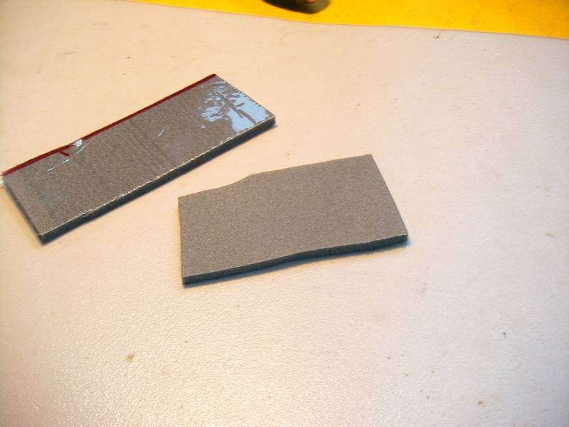

IMG_5437.jpg [ 182.88 КБ | Просмотров: 11681 ]
Для топлива с температурой понадобится вот такой сплен 4 мм на самоклейке.

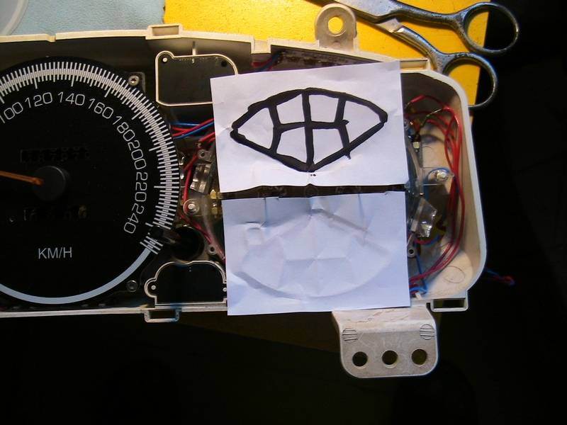

IMG_5447.jpg [ 181.37 КБ | Просмотров: 11681 ]
Делаем бумажный шаблон секций индикаторных ламп, просто продавливаем пальцами.
IMG_5458.jpg [ 169.77 КБ | Просмотров: 11681 ]
Должно получится примерно так.

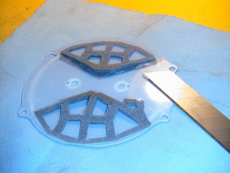

IMG_5466.jpg [ 223.01 КБ | Просмотров: 11681 ]
Теперь сплен нужно срезать острым ножом.
IMG_5471.jpg [ 207.66 КБ | Просмотров: 11681 ]
Все готово плоские шкалы садятся вместо блюдечек на ура.

Соединил в кучу новые шкалы и цифровой тахометр, шкалу под него заказывал сразу чтоб стреляла в цвет. Вот что из этого вышло.
http://youtu.be/9woGC48420k
Вся приборка во всей красе.
http://youtu.be/MUiIOJ-SjRg
