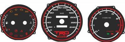

вот

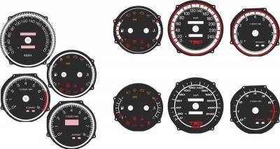

Вот окончательный вариант, что скажете??
а тахометр можно сделать с красной зоной от 7.5 до 9 ? И белого цвета можно?))
corona st191
stagea whc34
 Заголовок сообщения: Re: тюнинговые циферблаты
СообщениеДобавлено: Вс июл 20, 2014 2:22 pm
Сообщения: 2234
Evgenss
Можно, почему бы и нет.

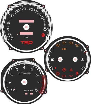

Заказал себе вот так,что :? скажете?

Боданыч писал(а):
что :? скажете?
Разметка в правой части спидометра - супер! Да и в целом отлично, кроме "шкодовского" размещения цифр, ну это кому как.
