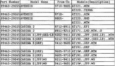

Alex27104
Добавлено: Ср мар 11, 2009 11:26 pm |
Зарегистрирован: Сб сен 29, 2007 3:26 pm Сообщения: 1773 Откуда: Нижний Новгород Репутация: 44 [ ? ]
Машина: Camry
Год выпуска: 2007
Дырочки считаете?
| Вложения: |
clip_image002.jpg [ 35.15 КБ | Просмотров: 9342 ]
_________________ Toyota Camry V40, 2AZ-FE, АКПП, седан, код цвета 202, 05/2007г. Жапан

Виктор77
Добавлено: Ср мар 11, 2009 11:29 pm |
| Человек-легенда |
Зарегистрирован: Чт апр 24, 2008 8:47 pm Сообщения: 5505 Откуда: Москва ЮЗАО С. Бутово - Долгопрудный Репутация: 73 [ ? ]
Alex27104 писал(а): Дырочки считаете?
А номерочка-то никто нам и не озвучил, вот и приходится считать.

Помогите разобраться!! Походу у меня здох датчик обедненой смеси!!!!
код ошибки 21. проверил сопротивление подогрева датчика - не звонится.Поставил лампочку 12 волльт 5ват(ктото посоветовал- не помню кто) Все равно загорается чек (21 ошибка).
Скажите точно умер датчик???
И еще один вопросик
По вин коду пробивается номер 89463-29045 ожно ли поставить 89463-29055???
P.S. Carina E 1.6 LB седан Вин JT153ATK000059277

Зарегистрирован: Пт фев 29, 2008 9:17 pm Сообщения: 202 Откуда: Лен. обл. г.Выборг Репутация: 3 [ ? ]
89463-29055 можно у самого стоит такой
