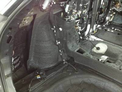

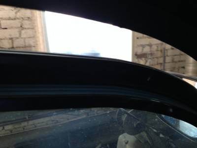

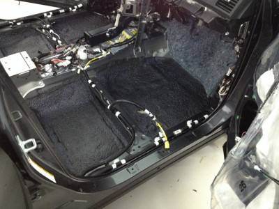

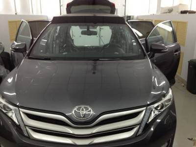

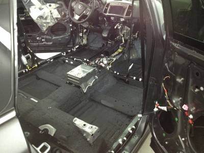

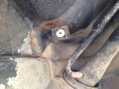

Выложу арки LC 200 2009 от их состояния в шоке.
В питере есть хорошая станция, контакты выложу, вопрос цены на услуги очень актуален мое твердое мнение что разница не должна быть большой, но стоимость аренды, электричества и средней оплаты труда учитывать надо.
По Noxudol 3100 :
Производитель Mercasol - Швеция все верно, хороший производитель, все составы делаются за рубежом. Есть листы безопасности, описания и прочее.
Это полимерный материал на водной основе - так что извините не каких ингибиторов(не антикор). По технологии нанесения кисточкой, шпателем или антигравийным пистолетом, требование к поверхности - чистая и сухая, наносить во внутрь салона. Минусы по нанесению в том, что обклеивать надо все не обрабатываемые части. Плюсы в том что прокатывать стп и прочее дольше да и везде не подлезешь. Подобным составом получится нанести равномерный слой и 100% покрытия при желании и аккуратности. Не смотря на то, что водная основа имеет запах(не резкий) улетучивается после высыхания. Сохнет естественным путем, испарение воды. По толщине нанесения это 2000-2500 мкм расход состава на карину 18-20 литров. Что касается звукоизолирующих свойств нет замеров с моей стороны.
По аналогии у Dinol есть состав IQ 957 -шумотеплоизоляция на водной основе используют немецкие железные дороги, вагоны обрабатывают. По нашим испытаниям на автомобиле i 40 снижение шума 3-4 дб, чуть лучше чем проклейка матов.
Есть "+" это дикая адгезия, он и "-" если попадет и вовремя не убрать влажной тряпкой убрать возможно только механически. Также не пахнет в летний период что есть у битумов и мастик. Момент пожарной безопасности очень актуален на гер. жд - жосткие требования.

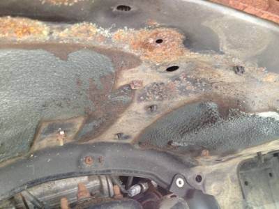

Добавлено спустя 4 минуты 41 секунду:
Этапы обработки. Автомобиль 3 года пробег 33 000 км.
Добавлено спустя 6 минут 10 секунд:
продолжение
Добавлено спустя 7 минут 5 секунд:
и еще
Добавлено спустя 4 минуты 6 секунд:
и еще
Думаю в картинках будет нагляднее.
