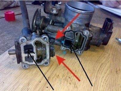

где и чем нужно чистить?
КХХ.JPG [ 26.27 КБ | Просмотров: 7189 ]

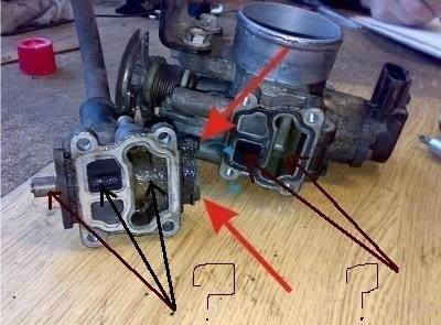

Сообщения: 974
здесь? см фото. просто боюсь влезть туда куда не следует. :) и покрутить то чего не стоит крутить.
Вот такая предыстория: когда машину купил радиатор тек, чутка покатался начал течь еще больше, заказал новый, но машина то нужна, поэтому купил герметик радиатора, привезли радиатор, заменил, через 2е недели помпа засвистела, замени помпу, и через 5 дней после замены помпы начало колбасить двигун на холостых, я вот думаю КХХ не мог забиться этой бодягой для радиатора?
фото
фото вставить забыл
КХХ.JPG [ 26.78 КБ | Просмотров: 7175 ]

Lex@84 писал(а):
здесь?
да сдесь, в этом узле нет необходимости при чистки отворачивать винты помеченые красными стрелками на этой картинке(проверено горьким опытом)
огромное тебе спасибо, теперь все вроде ясно, в воскресенье буду чистить :D , где то здесь вычитал что обороты ХХ на КПП-700-800, а на АКПП 800-900.
