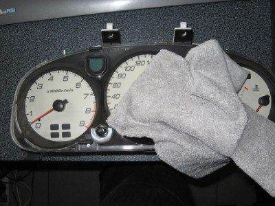

| Вложения: |
Комментарий к файлу: Радуемся "новой" приборке.
фото7.JPG [ 260.23 КБ | Просмотров: 12522 ]

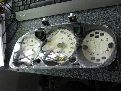

Комментарий к файлу: и тщательно и очень нежно, располировать чистой и сухой микрофиброй, убирая излишек полироли
фото6.JPG [ 62.75 КБ | Просмотров: 12487 ]

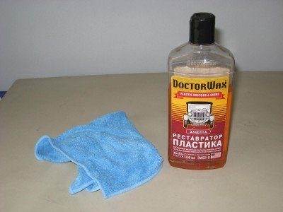

Комментарий к файлу: полироль для пластика
фото5.JPG [ 162.03 КБ | Просмотров: 12517 ]

Виктор писал(а): можно воспользоваться дрелью Можно легко повредить стекло, т.к. дрелью гораздо труднее контролировать усилие, и можно легко перегреть пластик. Рецепт расчитан на всех, а не только подготовленных. Дрель у меня есть но я её не пользовался. В Японии мастера заточки ножей и мечей точат их только вручную, т.к. считается что только так можно достичь идеальной заточки.  Виктор писал(а): Любая самая мелкоабразивная паста Да, но не совсем так, "неподходящие пасты" хоть и мелкие, могут не дать того эффекта. Так что не все мелкие пасты могут идеально подойти. Да и пасту для полировки СД купить не проблемма. Виктор писал(а): то и Гойя
У этой пасты основа - воск, поэтому с водой она не совместима абсолютно, она только для металлов.

Кстати, на фотке которую Петр давал, видно, что стекло хоть и нормально, но тоже в царапинках.

И не забываем, что пластик на приборке очень нежный и его легко "переполировать". Поэтому я подходил очень осторожно без дрелей, ацетона  (Мля, ЖЕСТЬ! кто первый свою приборку ацетоном протрет?) и прочих военно-разрушительных вещей.

Ощибки были, что полироль быстро высыхала и полировка почти останавливалась, пока не додумался воды подливать по немногу.
И ещё я пытался за 5 мин, достичь результата, фига, пришлось набравшись терпения тереть, добавля полироль и воду.
Тереть нужно до исчезновения абсолютно всех царапинок, только так эффект будет потрясающий.

Царапины как паутина проматривались невооруженным взглядом с любого положения. Из далека выглядело как мутноватое стекло.
