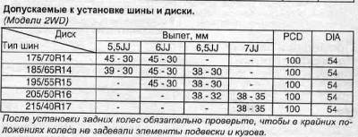

Из данных Woolf : Близкое к штату 17 вылет 45 ширина резины 205 высота профиля 40 Изменение клиренса 0,9см погрешность спидометра ~ +3,1%
Остальное 17 вылет 45 ширина резины 205 высота профиля 45 Изменение клиренса 1,95см погрешность спидометра ~ +6,8% 17 вылет 38-40 ширина резины 215 высота профиля 45 Изменение клиренса 2,4см погрешность спидометра ~ +8,3% 17 вылет 45 ширина резины 205 высота профиля 50 Изменение клиренса 2,95см погрешность спидометра ~ +10,3%
Добавлено спустя 4 минуты 26 секунд: У меня стоят 195/65/15 6j и вроде 38 вылет и запас есть со всех сторон,я как раз себе колёса искал 7x17, 5/100 резя 225/45/17 вылет 38 под брембо тормоза и которые диски искал с такими параметрами мало все идут от 40 до 55! Надо чтоб отписались люди которые себе ставили такие параметры на живую подвеску и ещё у кого стоят от форика тормоза без проставок!

RADIK писал(а): ерунда какая то, у некоторых 205, ЕТ45 трёт об арку, а тут 215, 38 Состояние подвески какое? и высота профиля,может там 205 60
