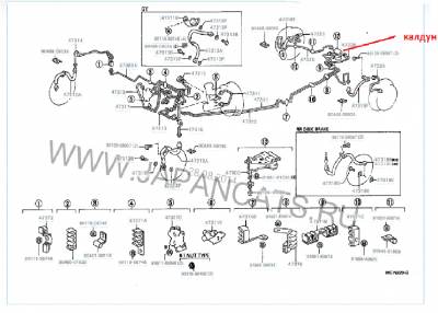

На зад идут две тормозные трубки, они подходят к "калдуну" и из него две выходят к задним колесам, можно напрямую протянуть эти трубки мимо "калдуна"????
Безымянный.png [ 185.44 КБ | Просмотров: 6949 ]

Ну вот у меня он подгнивает, думаю поменять все трубки сзади, смотрю на него и страшно его трогать, а новый стоит около 8 т.р.. Понимаю конечно что с тормозами не шутят и все такое, но если это действительно фигатерия для упрощения сборки, то я бы от нее избавился и прокинул трубки на прямую. Ежели это не просто так, а для чего то нужный агрегат, то не кидайтесь тапками, просто объясните зачем он и будет всем счастье :)
СообщениеДобавлено: Чт авг 28, 2014 5:24 pm
Zabik
колдун регулирует тормозные усилия на заднюю ось в зависимость от крена автомобиля. те если его убрать есть вероятность что жопа будет тормозить больше чем нужно и как следствие вероятность отправить машину в занос.
СообщениеДобавлено: Чт авг 28, 2014 5:35 pm
Зарегистрирован: Чт май 15, 2014 3:28 pm
Сообщения: 16
Откуда: г.Калуга
Двигатель: 4afe
калдун регулирует задние тормоза в зависимости от массы машины

колдун по своей сути - это регулятор давления. на нем есть рычажок, который прикреплен к заднему рычагу и в зависимости от того на какой угол отклонился рычаг, такое давление и поступает в тормозную магистраль.

значит давление не было динамическим, а было постоянным, но меньше чем в переднем контуре. вроде как на моторном щите стоит приблуда, которая режет давление для зада.

Я такое делал у себя на жиге. Выбросил колдун из системы задних тормозов, и никакого дискомфорта не почувствовал. В силу того, что стоковая тормозная система карины имеет разную тормозную систему (диски-перед, зад-барабаны), одинакового тормозного усилия не получится. Я думаю можно кодун выбросить.

у меня машинка с АБС ,колдун заржавел,купил б\у ,пока не ставил . Т.е . на сегодняшний момент тормоза сзади напрямую ,без колдуна . Заносов по асфальту и мокрому не заметил ,экстренное по гололеду не делал,не могу ничего сказать ,но думаю,что с колдуном,что без него -если заблокировать колеса-юз будет . Во всех других случаях насос АБС сбрасывает лишнее давление с ЗАДНИХ тормозов (слышно характерное надоедливое жужжание) в поворотах на малой скорости и при попытке заблокировать колеса .Я больше склоняюсь к этому по поведению машинки :

По мне, так колдун, конечно, нелишняя деталь. НО! Если ему пришел кирдык, то можно его устранить, как класс :)
По собственному опыту, ничего критичного в этом нет (тем более, если есть АБС). Другое дело, что на техосмотре скажут про работу тормозов. Я насчет ТО на Карине "договаривался" ;) Ну ты понял... "Без шума и пыли".

прочёл всю тему и запутался!!!! колдун стоит на задней оси и работает от загрузки её же!!!
а вот тот самый регулятор который стоит на моторном щите, как он работает, каков принцип действия!
если с первым всё понятно и даже как его настраивать, то со вторым полная тьма и что делать если стоит эта приблуда на щите мотора , а колёса зада не юзят???

[*]регулятор на щите имеет принцип действия ограничителя давления методом уменьшения такового путем подпружиненного штока. Не вандальными методами НИКАК не регулируется. Исходя из простоты конструкции практически вечный. Новый стоит примерно 3000 руб. Замена бессмысленна. На моделях (как и у меня), гда используется ТОЛЬКО этот ограничитель давления на моторном щите, задние колеса практически не уходят в юз (по крайней мере летом на асфальте). Задние колеса лишь немного притормаживают. Это простая реализация на машинах БЕЗ АБС, которую применяла Тойота в конце 90-х гг. Всвязи с этой ситуацией прохождение техосмотра на наших российских станциях проблематично. Должна быть расширенная инфа от производителя авто по тормозным системам, которую на ТО не учитывают.
В свое время я объяснял проверщикам на ТО эту особенность задних тормозов, даже схему из букваря показывал. На другой год справку из Тойота-центра с результатами замеров усилий на колесах и с выводами об исправности тормозов купил(отдал там за нее 500 руб).
В этот год наверно придется пару сотен руб. в документы положить чтоб сговорчивее были.

Ясно но цуко тормоза гавно в дождь передок юзит и тащить машину не останавливает. может и впрямь снять его и кататься как на советских машинах!?!
а может есть другой принцип ограничения силы чтобы было 60*40 без этой приблуды , ну чисто механический?
