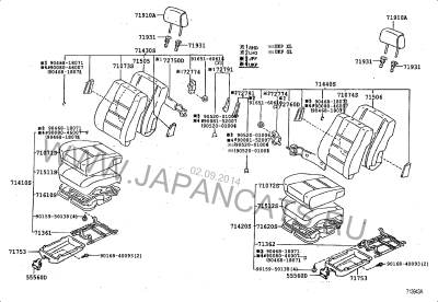

если мне не изменяет память передние штучки под подголовник это трубочки с пластмассовыми усиками-фиксаторами и вытягиваются силой...
CImage.ashx.png [ 133.88 КБ | Просмотров: 25114 ]

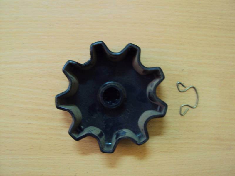

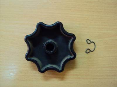

Блин, не могу подобраться к этому стопорному кольцу на крутилке. Не видно его. Подскажите, конкретнее, что там, да как...

Двумя плоскими отвертками, нащупываешь, сталкиваешь.

С другой стороны снимаем отверткой рукоятку регулировки спинки .........
КАААААААК?????????????? :wo)(ll:
Изображение :rugaet-sja:
отвёрткой сдёргиваем :wo)(ll: ,ага
Последний раз редактировалось doppler67 Ср июн 24, 2015 12:12 pm, всего редактировалось 1 раз.
СообщениеДобавлено: Ср июн 24, 2015 11:40 am
Ну выше же фото, там все видно, я делал крючок из
стальной проволоки, им подцеплял клипсу, и стягивал.

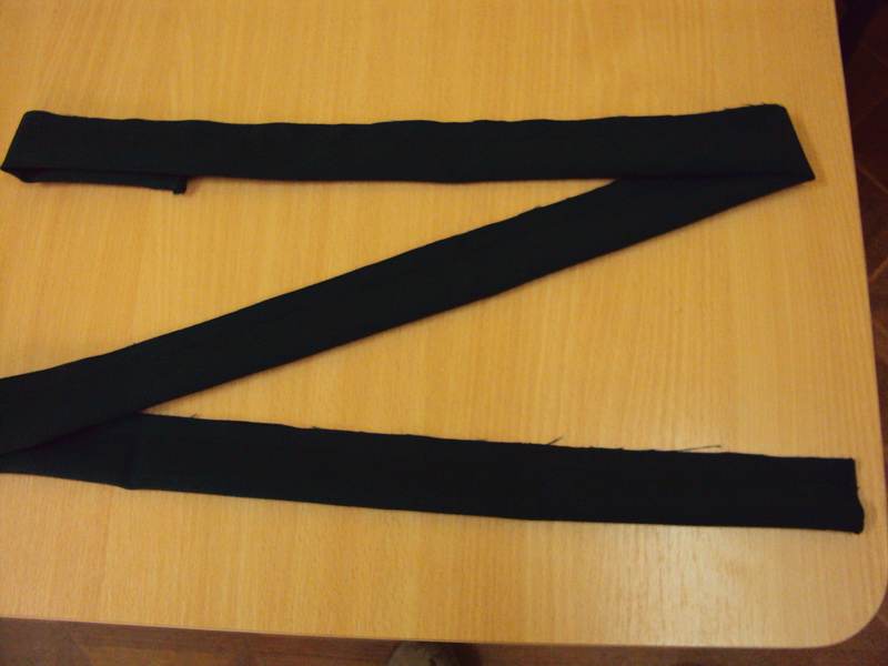

Попросил знакомую, сделала мне "рукав" из ткани на швейной машине. Иголкой и ниткой пришил его на место порванной. В идеале, найти того кто сможет сразу пристрочить на швейной машине, так будет быстрее и проще.

ну фоток конечно нет, но так то все предельно просто. там где были колечки, берешь хомутик под металлический прут и протягиваешь. у обивки такие же прутики, хомут продеваешь под него и стягиваешь. стяжки я брал длиной примерно 15 см, чтобы было удобно их стягивать. сначала я все их просто продеваю но не натягиваю, а когда уже все стяжки надел - начинаю их стягивать. сиденья уже много раз разбирал (подогревы туда сюда снимал и чинил), постоянно на стяжки сажаю.
вообще там все предельно просто, когда перед собой все видишь (и если помнишь где у тебя были колечки) то все движения напрашиваются сами собой.
попытался на пальцах объяснить, но не уверен что понятно получилось )))
