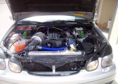

Второй джей опа :co_ol: Дак это, надо бустап сделать и все, там делов то, трассу на выхлопе поменять и впуск раздушить + кулек более "производительнее" и будет тебе почти 400л.с.
P.S. А подкапотное явно не его, второй джей но какойто стайлкорчевый.... где штатное твинтурбо?

Почему не моё, моё подкапотное, просто фоту обрезал, не хотел светить ресницы пока не крашены.. И ваще не решил еще буду их оставлять или нет, по другому я себе их как то представлял, они еще и свет обрезают...
З.Ы. и 4 года она не у меня гнила а у бати, в этом году он просто мне ее отдал за деньги которые перекупы предлагали, до этого не хотел. Да и Карюху не хотелось продавать, все жена, ей кондей подавай.

на стаканах зеленое, это опоры распорки? Где сама перекладина?)
 Заголовок сообщения: Re: LEXUS GS II 300 2001г.в.
СообщениеДобавлено: Пн авг 11, 2014 11:16 pm
Да от распорки, сама красится )
это VVTi мотор. Там в штате сингл стоит. При чем у Вована турба не сток. То есть чтобы выжать желаемые 400 сил -осталось всего немного. Поменять ЭБУ, установить бустконтроллер и заменить форсы.
