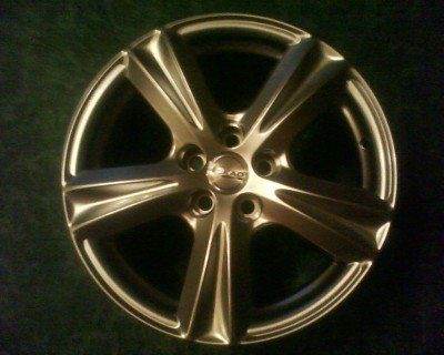

а я вот себе такие на лето прикупил
IMG_1777.JPG [ 30.07 КБ | Просмотров: 2797 ]
поподробнее размеры,цена ,ковка иль нет чё за фирма?

фирма RAYS. диски 7J.резина стоит интересная 205-45-17,буду ставить 215/45/17
Цена смешная,5 т.р.,товарищь продавал свой субарь,а новым хозевам было без разницы какие колеса ,ммы и поставили штамповки

ставить 215/45/17
многовато для карины,не болльше 16 лучше ставить :wink:
кто это сказал???
Вылет субаровский? Миллиметров 55? Много...
Хотя диски хорошие. Я б купил. %-)

48 вылет,

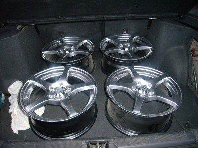

А я вот такие себе прикупил!!!
скоро будет резина выкину фото на машине
Скад 7*16 ed45
DSC00690.JPG [ 195.52 КБ | Просмотров: 2804 ]

Скад
я б лучш ВСМПО взял ИМХО :wink:

лучш ВСМПО
Только вот СКАД намного дешевле...

Это и был основной параметр выбора - бюджет:(((

Будет смотреться приблизительно так:
http://corona-club.ru/index.php?option= ... 1#msg72361

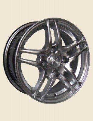

ПРодается вот такая вот Подскажите, влезет, и не будет ничего задевать
литье R14 5х100 продаю
DIA 57.1
ET 32
082700051.jpg [ 11.97 КБ | Просмотров: 2779 ]

А теперь ещё раз и по русски... :)
Я вообще не понял продаёшь ты или покупаешь?
За что задевать-то 14 диски могут???
Народ тут 17 впихивает и ничего почти не задевает... :roll:

Я хочу купить, просто объяву о продаже некоректно скопировал.
так что смело брать можно.

Я конечно не спец но помоему офф маловат 32... на Карину написано 35-45, по крайней мере я таккие данные нашёл... Подожди что другие скажут...

Два "но": вылет 32 - некий минимум. Можно бы побольше, этак 35-38.
Диаметр центрального отверстия 57,1 - это фольксвагеновский. Переходных колец (супинаторов) с 57 на 54 не бывает в продаже, если только точить такие тонкие на заказ. Но в принципе можно обойтись и без них, если аккуратно и грамотно ставить колёса на машину.

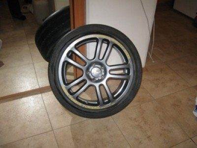

а я себе вот купил
16032009261.jpg [ 114.17 КБ | Просмотров: 2801 ]

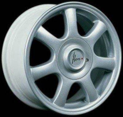

FM
32
Сверловка (PCD): 5*100
Вылет (ЕТ): 40
Цвет: HS
Тип: литой Цена 2523 руб.
вот такие есть на примете,но не знаю что за фирма,на сайте написанно,что тайвань,в инете не пробиваеться,по ходу название сокращенное,а полностью не знаю,мож в курсе кто
g4_60579.jpg [ 83.29 КБ | Просмотров: 2800 ]

Скад
У меня и на карине скад и на гольфе стояли, нормальные диски, "хорошие" ямы ловил, а им ничего... тфу-тфу-тфу
