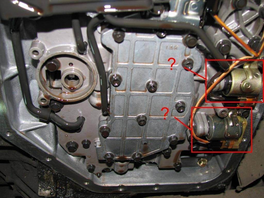

Это вот это соленоиды?
P.S. будешь лесть туда, не забудь сделать фото отчетик... :? , так на всякий случай...
1.JPG [ 111.92 КБ | Просмотров: 6356 ]
Судя по всей схожести-это они.
Фотоотчет сделаю.

Соленоиды эти, там других и не было в те времена.
Для начала проверить все последовательно - блок управления, проводку, разъем на коробке, прозвонить соленоиды (через разъем)

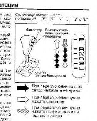

Не надо ля-ля. Традиционно селектор работает вот так
а на РАВ 4 я пробовал - с D на 2 хрен переключишь без кнопки.
АКПП.JPG [ 22.12 КБ | Просмотров: 6338 ]
СообщениеДобавлено: Вс мар 15, 2009 10:34 pm
Сообщения: 672
Откуда: Казань-Киров
Традиционно на "автоматах" все диапазоны переднего хода переключаются между собой без нажатия кнопочек. %-)
Соглашусь с Fred_SPb. У меня из положения L в 2 и далее D переключается без нажатия кнопки, а обратно надо нажимать ее.

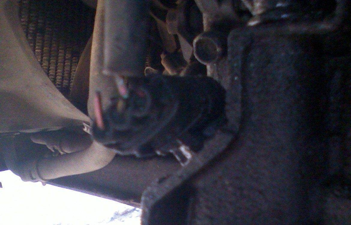

Сегодня устранил свою проблему невключения первой передачи. Оборвались проводки около разьема при входе в коробку. Там три провода- два были порваны. Спаял, изолировал и все стало работать как положено.
Добавлено спустя 16 минут 50 секунд:
И еще: просто хороший сайт по АКПП http://agregatka.ru/forum/
Комментарий к файлу: оборванные два провода
DC090315002.jpg [ 313.18 КБ | Просмотров: 6349 ]
