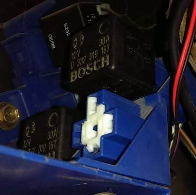

Ребят,подскажите разъем на кнопку передних ПТФ имеет 4 провода,два зеленых,два белых с черным, кто подключал,подскажите какие должны замыкаться?

те, которые рядом в одном ряду. два других на подсветку кнопки

Мда...Беда...Все подключил,перемыкал контакты 7-8 никакого результата.Предохранитель в норме,реле на месте,рабочее.Неужели в проводке беда
точно? или просто щелкает, но ты не проверял?

Когда местами менял,их там 3 все 3 щелкают.Там где посадочное место под реле,я замыкал в наглую силовые контакты,тож не горят

Ну остается только это.Сейчас пойду ковырять.Единственное,тяжко туда подлазить,к реле.А как снять чет не догоняю.

Вот где пустое место,там же реле ПТФ стоит?
А нет...Эт DEF - подогрев стекол.
Слева от него реле реагирует на габариты.Значит ПТФ выше.Бум звонить.

Блин...Без верхнего реле не работают стеклоподъемники...Что за мистика...Может я вообще не там ищу...
IMAG0252_2_1.jpg [ 87.86 КБ | Просмотров: 8143 ]

Что то не очень понятно где ты ищешь. Блок реле туманок стоит где левая коленка водителя, очень высоко. Там еще реле поворотников вроде. И стоят они контактной частью к крылу, а на твоей фотке они стоят как бы боком.

Реле ПТФ располагается в "кресте". Там же, где реле поворотов. Может поэтому и напруга не идет на ПТФ? ;)
Gans_s, ты реально не там ищешь.

Да,спасибо,уже разобрался...Нужные мне реле располагаются еще глубже к педали сцепления,и выше.Итог такой,реле там нет...Ни одного из трех.На схемах в теме указано,что там должно быть три реле,из них одно на повороты, у меня же стоит реле на повороты немного выше,а все три гнезда под реле свободны,причем два вообще "глухих". Не совсем понятно теперь,как задние работают...
Вообщем взял я + с предохранителя передних ПТФ,купил реле,и прокинул + до самих ПТФ.Все работает.

Gans_s, а с чего ты взял, что они там изначально должны стоять? Там из этих трех: одно реле - на ПТФ (его нет, если с завода нет ПТФ на машине), другое на обогрев зоны дворников - ну это вообще для наших машин экзотическая опция, что само собой подразумевает отсутствие реле, а третья релюха, честно, забыл, куда идет и что коммутирует... :?
Добавлено спустя 20 секунд:
разумеется реле поворотников есть у всех
Добавлено спустя 1 минуту 56 секунд:
К тому же, у тебя англичанка, поэтому я не удивлюсь, если в разъеме под реле ПТФ или обогрев лба у тебя вообще не будет проводки. В этом случае тебе надо будет посмотреть посты тов. пожарника. В свое время мы с ним победили эту заморочку.

включение птф на габариты завязал?

Нет,отдельно сделал...Думаю как нибудь с пищалкой завязать...

Ну так судя по схемке там должно быть реле под задние ПТФ,а его нет,хотя сами задние ПТФ в машине реализованы и функционируют.
