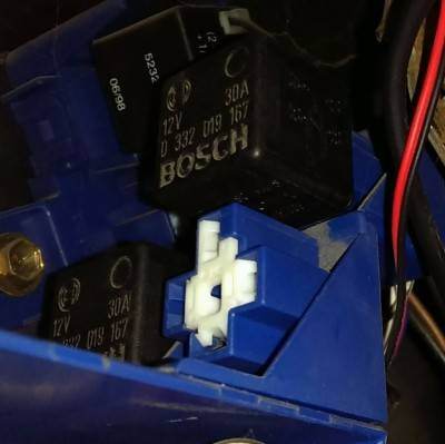

Вот где пустое место,там же реле ПТФ стоит?
А нет...Эт DEF - подогрев стекол.
Слева от него реле реагирует на габариты.Значит ПТФ выше.Бум звонить.
Онлайн трансляция блин...

Блин...Без верхнего реле не работают стеклоподъемники...Что за мистика...Может я вообще не там ищу...
IMAG0252_2_1.jpg [ 87.86 КБ | Просмотров: 8351 ]

Что то не очень понятно где ты ищешь. Блок реле туманок стоит где левая коленка водителя, очень высоко. Там еще реле поворотников вроде. И стоят они контактной частью к крылу, а на твоей фотке они стоят как бы боком.

Реле ПТФ располагается в "кресте". Там же, где реле поворотов. Может поэтому и напруга не идет на ПТФ? ;)
Gans_s, ты реально не там ищешь.

Да,спасибо,уже разобрался...Нужные мне реле располагаются еще глубже к педали сцепления,и выше.Итог такой,реле там нет...Ни одного из трех.На схемах в теме указано,что там должно быть три реле,из них одно на повороты, у меня же стоит реле на повороты немного выше,а все три гнезда под реле свободны,причем два вообще "глухих". Не совсем понятно теперь,как задние работают...
Вообщем взял я + с предохранителя передних ПТФ,купил реле,и прокинул + до самих ПТФ.Все работает.

Gans_s, а с чего ты взял, что они там изначально должны стоять? Там из этих трех: одно реле - на ПТФ (его нет, если с завода нет ПТФ на машине), другое на обогрев зоны дворников - ну это вообще для наших машин экзотическая опция, что само собой подразумевает отсутствие реле, а третья релюха, честно, забыл, куда идет и что коммутирует... :?

К тому же, у тебя англичанка, поэтому я не удивлюсь, если в разъеме под реле ПТФ или обогрев лба у тебя вообще не будет проводки. В этом случае тебе надо будет посмотреть посты тов. пожарника. В свое время мы с ним победили эту заморочку.

Ну так судя по схемке там должно быть реле под задние ПТФ,а его нет,хотя сами задние ПТФ в машине реализованы и функционируют.
