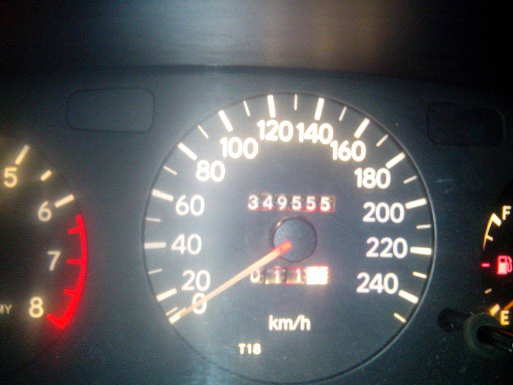

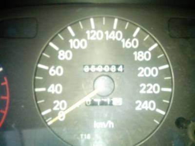

И так: вношу уточнённые данные по расходу за отрезок пути.
Комментарий к файлу: Тут всё ясно.
IMG_20141211_121938.jpg [ 23.71 КБ | Просмотров: 8560 ]
Комментарий к файлу: Показания при предыдущей заливке полного бака.
IMG_20141119_163932.jpg [23.67 КБ]
Несложно подсчитать: примерно 10.8 литров на сто километров.
Комментарий к файлу: Пробег при заправке сегодня.
Качество не очень поэтому продублирую: 350084
IMG_20141211_121759.jpg [ 25.12 КБ | Просмотров: 8560 ]
