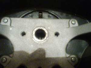

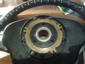

Я на первой странице описывал как снимал рули без пресловутого съёмника....Ничего не ломалось...
Добавлено спустя 3 минуты 25 секунд:
Дмб писал(а):
два болта на 8мм и все
Если вворачивать болты,можно сломать кольцо подрулевое....

Спасибо.Так чтобы добраться до шлейфа,надо снять полностью руль или только середину(подушку)?Что-то я очкую=))))))
 Заголовок сообщения: Re: Как снять руль(крашу)?
СообщениеДобавлено: Пн апр 03, 2017 6:03 am
Garfield
На фото руль без подушки.Обыкновенный.

well
Обычная пластинка с тремя отверстиями и тремя болтами, ну или с помощью .......матери :D
Болты 8мм заворачиваются на 5 витков, зачем их на всю резьбу прогонять.
Так надо фото руля выложить, там и видно будет, есть ли подушка, какая, и есть ли под рулем спиральный провод.
Молотком по валу стучать оно, конечно, действенно, но если есть возможность сделать съемник - сделай. Крестовины рулевого вала скажут спасибо.

Garfield
Не ссы, там всё просто.
На фотках выше есть фото шлейфа, руль придется весь снимать!
Но если его хорошо затянули, то руками просто так не сдернешь!
