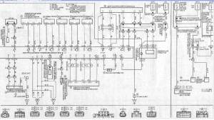

Никита говорил, что движка с калдоса. И на мозгах написано ST195 3SGE ATM. У нас на ГТИ 95г. ведь тоже 4фишки на ген3! Хотя в легионовском букваре инфы нет. Так же в и букваре на калдину195 схема на ген2 с 3мя фишками. Вот легионовская схема на калдину 97-02г.
калда.jpg [ 346.53 КБ | Просмотров: 7319 ]
калда2.jpg [ 390.84 КБ | Просмотров: 7319 ]

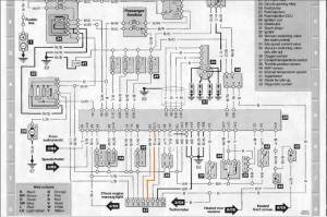

вот нашел распиновку с ген3, как у меня на мозгах
распиновка ген3.png [ 187.85 КБ | Просмотров: 7311 ]

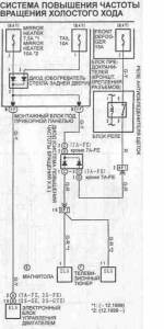

В легионовском букваре на калдину97-2002 его нет на схеме ЭБУ. Схема повышения хх на калду:
хх.png [ 232.16 КБ | Просмотров: 7295 ]

c ISCV разобрался,ISCV=VISC
осталось узнать куда перемычку цеплять?

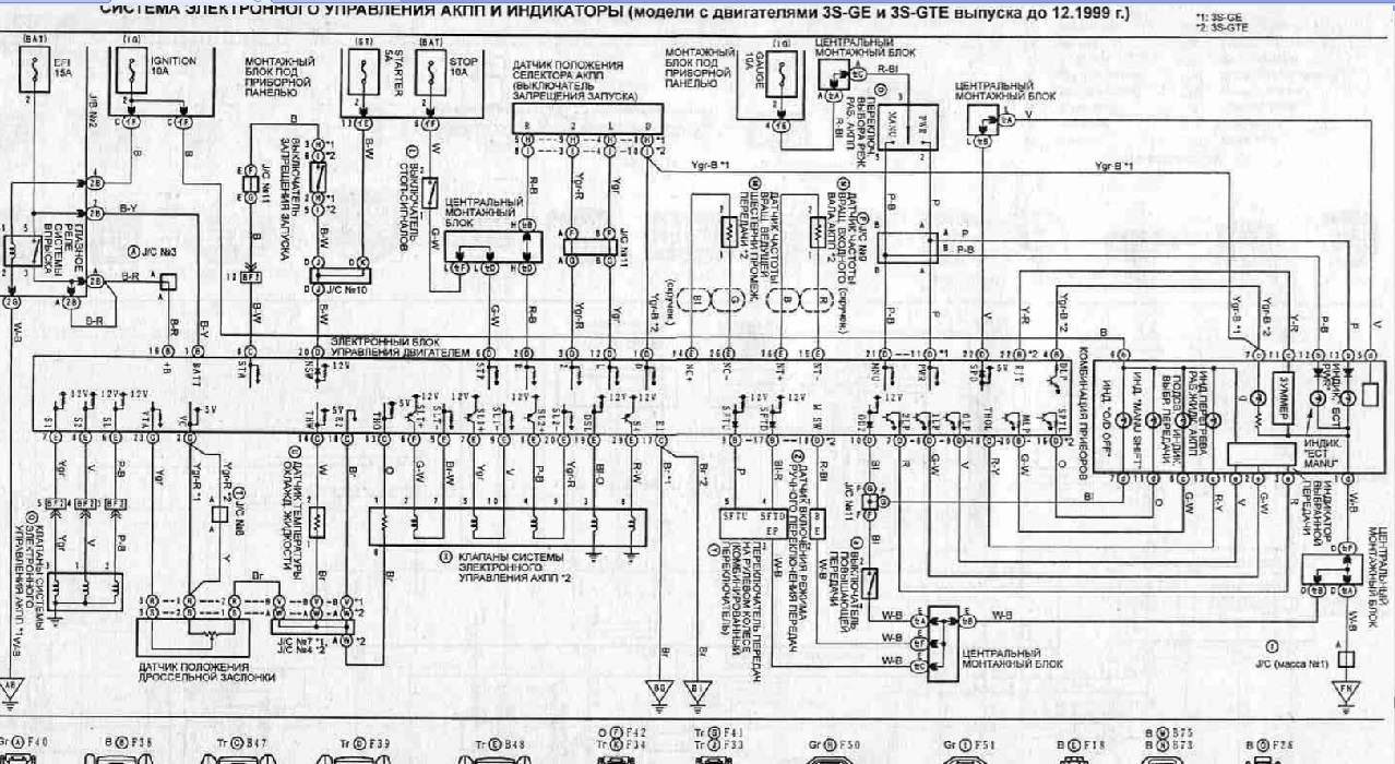

после перепиновки остался провод(подписал неправильно), ума не приложу кто такой :? с первой фишки(на 26пинов) из тонких желтый с зелёной полосой. на схеме не найду никак
 Заголовок сообщения: Re: Нужна распиновка ЭБУ 3S-GE Carina-E
СообщениеДобавлено: Пт май 29, 2015 7:01 am
Только на одной схеме удалось найти такую расцветку, если верить ей, то уходит в
диагностический разъем, проверь, если действительно туда, то посмотри на какой
контакт, и подключи соответственно распиновке твоего ЭБУ, вот оранжевым выделил:
Безымянный.jpg [ 118.33 КБ | Просмотров: 7178 ]
