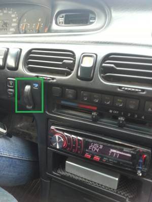

Форумчане! У сестры мазда 626, хачбек) по форме очень схоже с кариной, но по начинке совсем разные.... так вот про "морской бриз", у неё эта функция выведена специально в виде переключателя! Хочу включил, хочу выключил свежий воздух в фейс, а нас "япона мама" обделила просто! :nez-nayu:

Так и на Карине крутилка есть.

На Карине (крутилка) просто перекрывает поток воздуха,а на Мазде переключает с холодного на горячий.
Ипонамама поржала над европейцами от души. На праворульных аналогах (Короны и Калдины) есть такой же переключатель, как на Мазде. К чему сии садистские действия Тойоты на леворульках, убей не пойму. Скажу честно, не очень приятно, когда направляеш теплый воздух на лобовое стекло, а в морду дует ледяной воздух. По утряни нынче холодно(( брр

Черепашка-ниндзя писал(а):
Ипонамама поржала над европейцами от души. На праворульных аналогах...
:D Хотел сказать примерно тоже самое, опередил...
