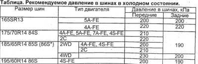

На стойке водительской двери есть
На нее и ориентировался, но там размер для 185/65 указан, а у меня 185/70 (зимние и летние), вот поэтому спрашиваю.
На самом деле производитель указывает в этом "ерлыке" рекомендованные данные для шин которыми укомплектован авто при продаже производителем и рекомендует учитывать значения для самих шин. Поэтому возникают коллизии.
Сейчас померил давление в шинах (авто стояло несколько дней при минусовой температуре) показания меньше на 0,1-0,2 атм. в каждой шине. Это чем обусловлено?
По той схеме которую рекомендуют производители и как пишут на форуме, получается что у всех перекачено прилично (у кого до 2,2-2,3)?
У меня на зимних шинах вообще написано до 2,7 можно.

На холодную качайте 2,2 норм будет!
Я себе 195/65/15 летом на холодную качаю от 2,3 - 2,5,езжу по городу и трассе,а зимой если протектор маловат то поменьше качаю чтоб лучше зацеп был,но расход увеличивается!
Низкий профиль нужно 2,7 вроде качать чтоб диск не повредить,а все качают по меньше чтоб мягче было!
Это максимальное давление для шины, а не для автомобия
ее же можно поставить и на какой нибудь "грузовичек".
Качай от 2 до 2.2 по очучениям и комфортности :)
