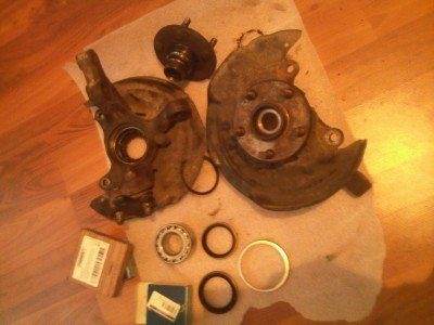

снял поворотные кулаки завтро буду переприсововать подшипники
Комментарий к файлу: фронт работы
