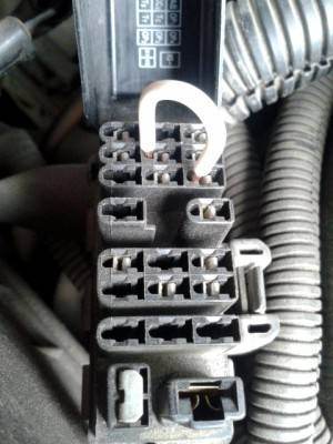

Что то немного увеличился расход газа. решил сделать "Скрепочную диагностику" - все в норме, моргание равномерное... Может газ плохой попался...
20141010_170007.jpg [ 92.16 КБ | Просмотров: 7158 ]
Комментарий к файлу: Это делается так... Может кто не знает или боится...
20141010_170029.jpg [ 126.66 КБ | Просмотров: 7158 ]

4-е поколение напрямую зависит от лямбды и управляется мозгами от авто, т.к. форсунка открывается параллельно с бензо... у меня уже так было - расход газа 15 на сотню вылечился заменой зонда. а т.к. на наших машинах смерть лямбды не показывается ошибкой в чеке приходится проверять самому.

Но ошибка-то не пропала. Это все-равно, что лампочку вынуть. Сделай скрепочную диагностику.

щас пробовал скрепочную диагностику сделать на ошибку и тут как и раньше когда горел чек у меня просто он горит не мигая :( при замыкание контактов на самодиагностику начинает непрерывно мигать,но это всё не то самодиагностика это другой контакт паралельный друг другу замыкать надо ,а вот как обычно у всех что бы посмотреть на ошибку то чек горит и всё .. Где собака зарыта у кого такое было?Ещё абс есть у меня и естесно не работает т.к. данным видом тормажения я не очень хочу учится что бы вьехать кому в мягкое место если лампочку вкрутить в щиток абс постоянно гореть будет вот не из за неё ли у меня нет диагностики?
это вторая иномарка ,но с левым рулем первая праворулька была кариб и давно потом тазы тазы тазы))) последняя ваз 2112 всё бы не чего ,но узкий салон в котором поспать то толком если далеко поеду нельзя всё перечеркнул вот и оброс кариной е спецом что бы места больше было простора..
Давай разбираться без эмоций. Какие контакты замыкал??? Распиши подробнее - замкнул такие-то контакты - результат. Замкнул такие контакты - еще результат. Имена контактов написаны на внутренней стороне крышки ДР.
Судя по схеме в частности ДОС и Датчик ОЖ связаны между собой только одной цепью Е1 - это масса. И думаю проблема у тебя именно в отсутствии нормальной массы и вполне возможно что именно около аккумулятора. Проверь цепь МИНУС АКБ - Корпус авто.
И еще ты пишешь, что при
dzoz писал(а):
замыкании начинает непрерывно мигать,но это всё не то самодиагностика это другой контакт паралельный друг другу замыкать надо
я подозреваю, что ты замыкал контакты TE2 - E1 для снятия параметров ЭБУ с контакта VF1, при этом ЧЕК начинает моргать постоянно, но при запуске движка должен погаснуть.
