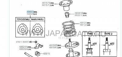

Вот и я думаю, лажа получится если два разных угла (надеюсь вторая такая-же). Зачем под левой шайбы, а под правой резина?
Еще расстояние на левой примерно 75;63;63, на правой 70; 63; 63.
По применяемости вот чего выдает

По вину мне бьется 48609-20280, а в заменителях 48609-20281. На разборке купил с машины на которой по вину билась 48609-20280, т.е. все совпадает!
Еще нашел номера 48609-21020 - AT210 кузов; 48609-20410 - ST191 кузов; 48609-20361 - AT191 в чем у них разница не знаю. Добивает то что еще на все эти опоры в заменителях FEBEST TSS-ST195.
Есть ли разница в размерах TOYOGOMU и MORUYASU или только производитель?
СообщениеДобавлено: Чт ноя 20, 2014 12:27 pm
Alexzhuk писал(а):
Шпильки в стакан входят идеально, но сам подшипник все равно не по центру отверстия, это нормально?
Нормально, вот фото с моей машины http://www.carina-e.ru/viewtopic.php?p=663918#p663918
По шпилькам они одинаковые, а вот центр у Maruyasu (рестайл) смещен назад
СообщениеДобавлено: Чт ноя 20, 2014 12:39 pm
Сообщения: 691
Откуда: Н Новгород
Так я купил тоегаму (помечено одной дыркой), значит нормально все должно быть, а если брать маруясу то больше сместится назад как была моя старая левая (на первых фотках).
