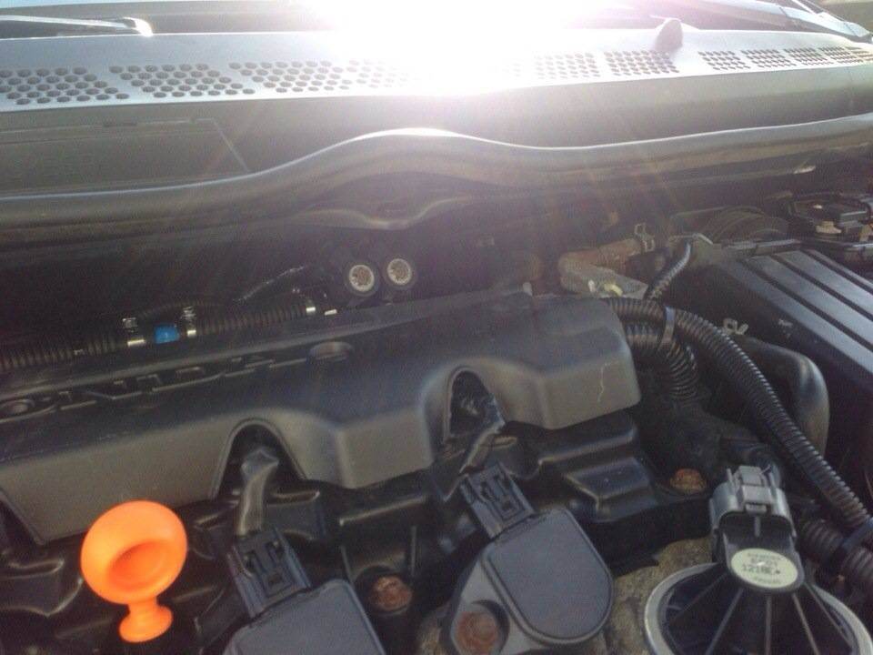

Комментарий к файлу: форсунки. 2 по 2

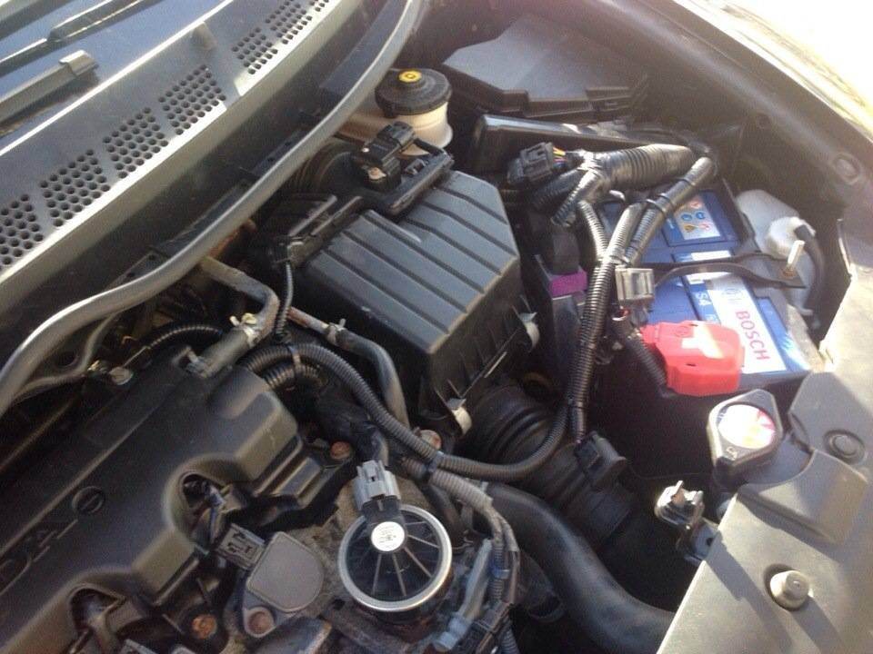

Комментарий к файлу: мозги-проводка

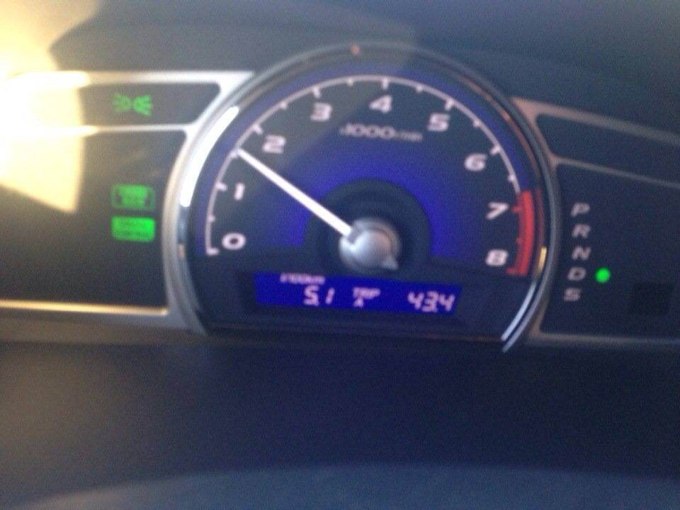

Комментарий к файлу: расход. Брешет... процентов на 10-15 примерно.

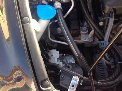

ПО симпатичнее... М.б., только все затягивать в гофру не вижу смысла. Может это и красивше, но как аккум в случае чего тебе доставать? У меня, кстати, на фото еще не установлен пластиковый кожух. Его подрезАл и прикручивал сам уже, по месту. Единственное - медные трубки напрягают. Начитался про них на форумах (((

Ну да, пишут, что окисляется. Самая тема - пластиковая магистраль, но у нас таких и не монтируют :( На Карине стояли шланги, трескаются и лопаются со временем.

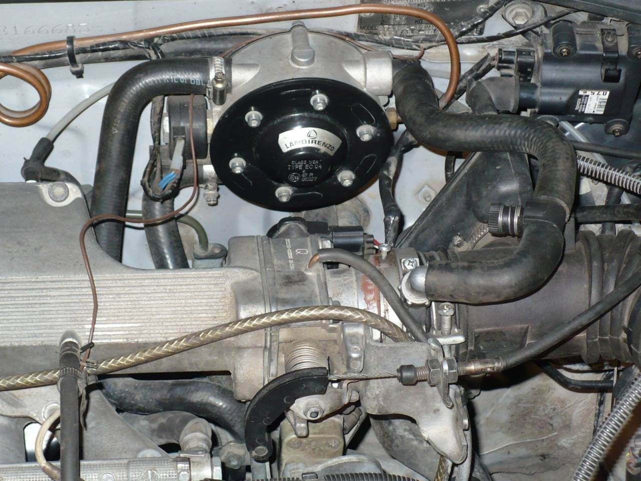

У меня на ФВ Гольф тоже газ стоял 250 тыс.км. вообще проблем не было, стояли гидрокомпенсаторы...
Комментарий к файлу: Вот фото нашел, так стояло
