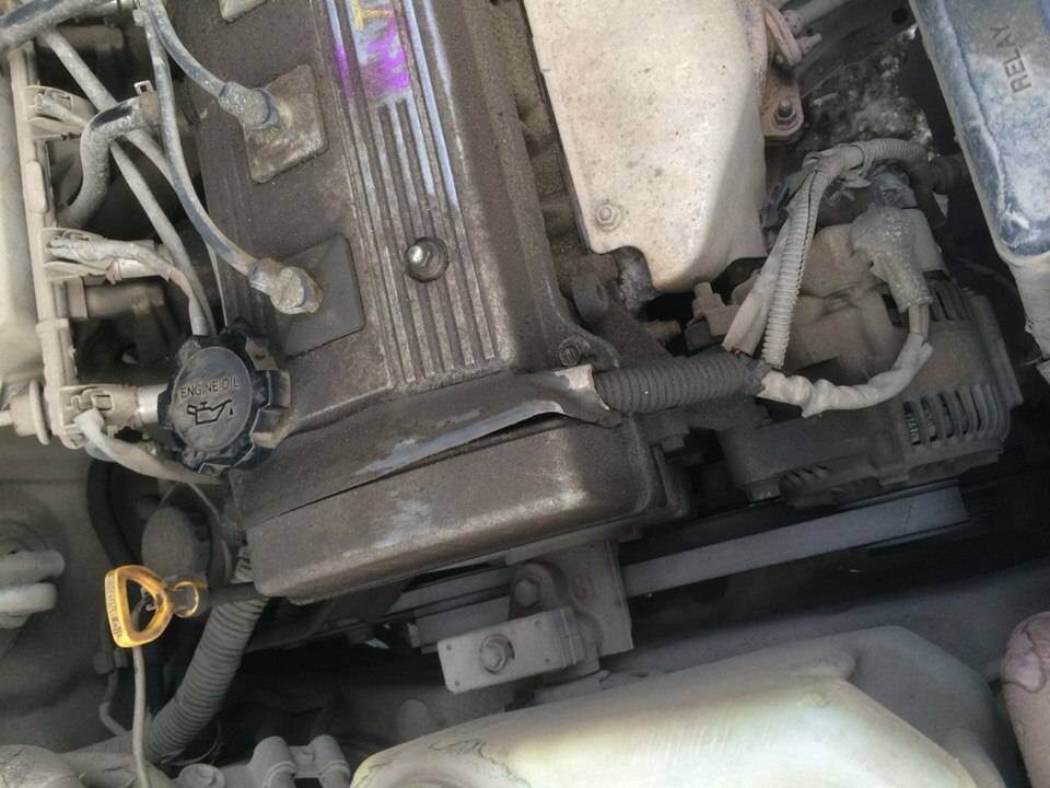

здравствуйте!
подскажите какой у меня двигатель, лб или обычный?
Родной был 7А, менял на 4A-FE.
спасибо

СообщениеДобавлено: Ср ноя 19, 2014 7:57 am
Форсунки стд, но трамблер без катушки. Как у боша мотроника
Добавлено спустя 36 секунд:
И лямбда как у лб
В общем очередная сборная солянка

СообщениеДобавлено: Ср ноя 19, 2014 10:34 am
мозги 7а,мотор 4а... Обратная коррекция отсутствует. Льют форсы немеряно 100%,вот и большой расход
СообщениеДобавлено: Ср ноя 19, 2014 1:47 pm
Сообщения: 909
Машина: Кашкай
Двигатель: 4a-fe lb с52
Мотор 100%гибрид ,, сам стд , а все остальное лб ! Ровно такое работать не будет !
Не понял, а как Вы определили что форсунки std?? :o У меня аналогичный двиг 4A-FE и вроде такие же форсы. Можно с этого момента по-подробнее, а то прямо интрига некая.
