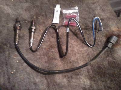

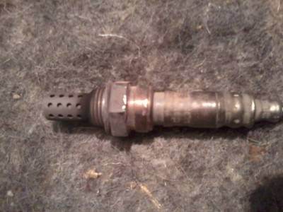

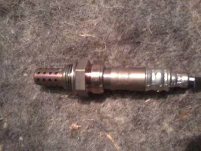

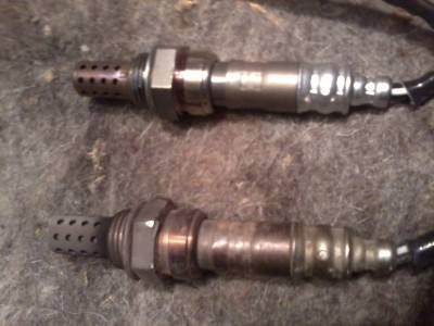

Вырос расход топлива с 12л. по городу до 16л.
Поехал на диагностику(500р.) Лямбд-зонд приказал долго жить! :(
Оригинал стоит 5000р. В наличии нет, ждать пару недель! Не вариант, так как езжу каждый день! :-edu-edu-: . Буду копить на оригинал.
Пришлось брать аналог Denso DOX01-09 (2000р).С виду один в один :ti_pa: подозрение только закралось что на коробке написано Нидерланды, но на наклейке написано сделано в США? :o Странно как-то! :du_ma_et:
Ребята знакомые говорят - Китай, проходит не долго! :igru_shka: Может кто ставил такой?
Замена заняла 20 минут вместе с перекурами.
Теперь будем смотреть за расходом топлива! :) Пока оригинал не поставлю!
