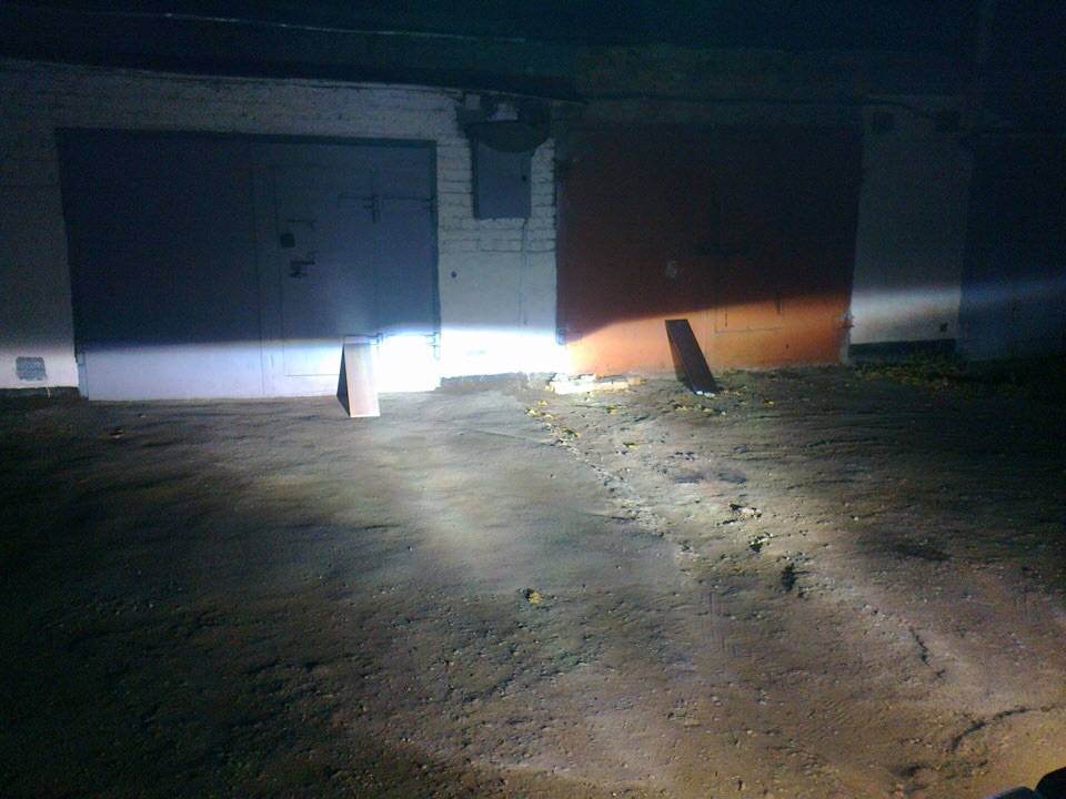

Ну вот и я стал счастливым обладателем ксенона,"Ангельские глазки" и билинза,4300К.
Как говорится "писаю кипятком от счастья" :ya_hoo_oo:

Саша подскажи я правилно фары выставил?левая должна быть ниже правой?

СообщениеДобавлено: Ср дек 10, 2014 12:46 am
Ну у друга с заводским ксеноном они настроены именно так - ступенькой

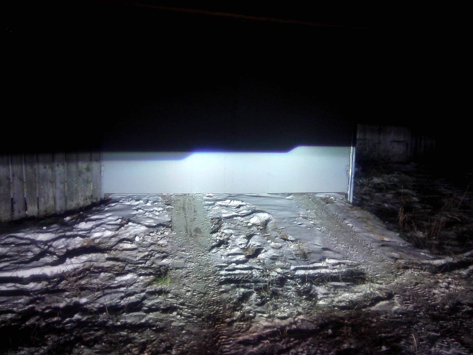

У меня они светят неровно. То ли в фарах переходники так стоят, толи фары криво стоят. Но у меня они получаетася завалены в центр, и ровной полки у меня нет. Конечно меня это не напрягает, но чувство неидеальности не покидает )))

Я три дня настраивал и регулировал,очень тяжело получается :wo)(ll:

Левую поднять до уровня правой. Так как у тебя допускается, но должны быть на одном уровне. Иначе попросту себе мертвое неосвещенное пятно оставляешь в районе встречки.

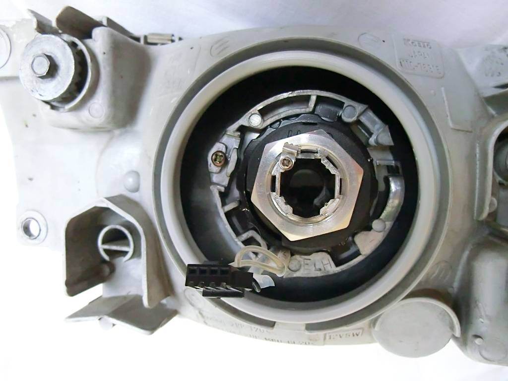

чет не пойму никак
вот на картинке мои фары - черный это переходник, в него вставляется сама линза
или я что то не догоняю ))
8.jpg [ 284.49 КБ | Просмотров: 6628 ]
 Заголовок сообщения: Re: Би-Ксенон
СообщениеДобавлено: Ср дек 10, 2014 7:00 pm
Зарегистрирован: Ср июл 22, 2009 12:36 am
Сообщения: 125
а фото есть с сайта где брал линзы?
у тя переходник пластиковый?
шо за линзы то? лампа как карандаш выглядит и крепится железочкой на микровинтике?
