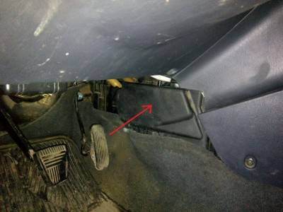

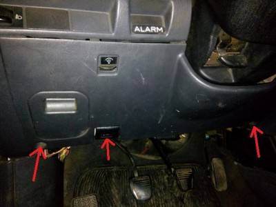

Комментарий к файлу: Откручиваем 2 винта крепления нижней крышки панели приборов и 2 винта крепления рычага открывания капота. Снимаем рычаг. Затем снимаем крышку, сверху она не крепится, а просто вынимается. Отсоединяем разъем регулятора яркости подсветки щитка приборов. Снимаем крышку.
6pwhXprYsY0.jpg [ 82.04 КБ | Просмотров: 16878 ]

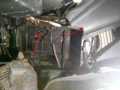

Комментарий к файлу: Снимаем крышку патрубков радиатора, она просто отстёгивается от патрубков и от корпуса отопителя и ничем не прикручена.
RiWxuEJ0SBU.jpg [ 391.79 КБ | Просмотров: 16878 ]
Комментарий к файлу: Сняв крышку, откручиваем скобу фиксации патрубков радиатора. Для того, что бы не разбирать пол панели, я просто вырезал небольшой уголок, что бы легче вытащить потом радиатор.
ypurw6G7Sjg.jpg [ 258.31 КБ | Просмотров: 16878 ]
Комментарий к файлу: Далее нужно открутить верхнюю скобу фиксации патрубков, это достаточно проблематично, т.к. очень неудобно, но тут достаточно открутить только нижний винт крепления и её просто отогнуть. Все, вытаскиваем радиатор, но очень осторожно, что бы не нарушить соединения патрубков к радиатору
NHU-KHHcS_U.jpg [ 354.82 КБ | Просмотров: 16878 ]

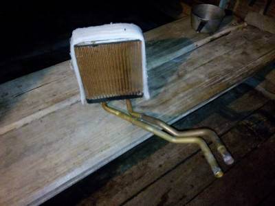

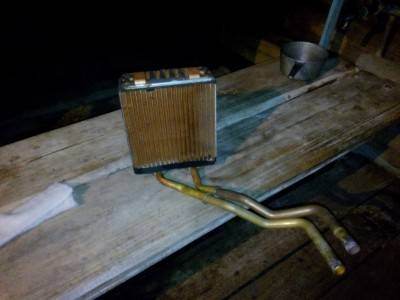

Комментарий к файлу: Удаляем старый поролон, у меня он просто сгнил и разрушился. Промываем радиатор снаружи (грязи море было), а изнутри кока-колой, разъедает всю грязь внутри!
wnQdqbXQg9k.jpg [ 176.87 КБ | Просмотров: 16878 ]
Комментарий к файлу: Делаем новый уплотнитель, я взял синтепон из куртки вместо поролона и оборачиваем по периметру, слекга приклеив его. Все, ставим радиатор на место.
UBAkbeK7Rkc.jpg [ 211.28 КБ | Просмотров: 16878 ]

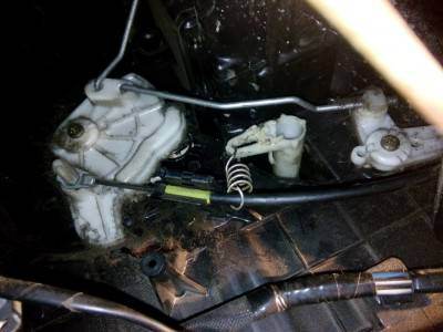

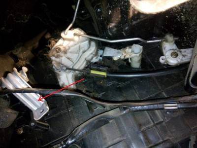

Комментарий к файлу: Теперь переходим к диактивации функции "морской бриз", для этого снимаем пластину привода заслонки бриза открутив винтик, она просто вываливается и все.
NHU-KHHcS_U (1).jpg [ 354.72 КБ | Просмотров: 16878 ]
Комментарий к файлу: Далее фиксируем заслонку в закрытом положении, я сделал пружинку, но можно и стяжкой, проволочкой, кому как удобнее. Все, морской бриз ликвидирован. Ставим на место все снятые крышки в обратной последовательности и одеваем резиновые патрубки под капотом

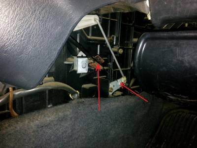

Комментарий к файлу: Далее переходим в пассажирскую часть, снимаем крышку привода заслонки горячий-холодный воздух. И вот тут я обнаружил еще одну причину неполноценной работы отопителя, дело в том, что эта заслонка неполностью закрывалась вследствие смещения оболочки троса в держателе в стротону самой заслонки. Трос надо перезакрепить, сдвинув его обратно и все, теперь заслонка закрывается нормально. Ставим крышку привода заслонок обратно. Все, на этом работа по устранению неполадок плохого обогрева закончена, теперь печка греет так, как она должна греть!
iBh3H1KuXZE.jpg [ 388.65 КБ | Просмотров: 16878 ]

На последней фотке,когда я сдвигаю у меня всё равно до конца не открывает,временно изолентой перемотал!

Не сдвигается оболочка троса? Или крепление не держит? Должна сдвигаться... А крепление если не держит, его надо пассатижами сдавить и трос снова вставить и будет держать

Крепление держит,просто толку от этого мало!Получается как бы трос внутри длиннее нормы,я его уже дальше крепления убираю и держу рукой,а он всё равно заслонку до конца не дотягивает!(((

Вот что можно попробывать - взять круглогубцы и вот эту петельку, которая одета на рычажок привода заслонки, ещё немного накрутить (намотать), тем самым укоротив рабочую длинну троса

Неа, полукольца не трогал, так вынемал, а вот соединения эти, показались мне несовсем надежными, т.к. патрубки в них крутятся. У меня мелькнула мысль вообще их убрать и дотянуть резиновые патрубки прямо до радиатора, тогда легче будет в следующий раз вытаскивать радиатор и можно избежать возможной течи в этих муфтах.

Да ладно, я особо не жалею, т.к. если снимать весь этот кожух, сколько там ещё всего поотламывается... А так ничего страшного, особо не видно, умный не скажет, дурак не заметит

на поздних англичанках пластмасса такая дубовая что отгибая этот уголок можно отломать пол панели,проверенно :)
Либо пилить,либо разбирать. но сначала попробовать отогнуть,без фанатизма
